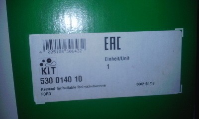

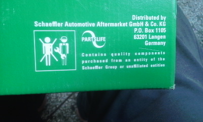

holcik: co bylo na krabici(vyrobce) te sady z carga?

Sada z Cardo výrobce je INA
