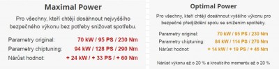

Mna by tiez zaujimalo ci tu ma niekto skusenosti s novsimi motormi po chip tunningu.
Nemenovana firma na moj tatos udava taketo priblizne zvysenie vykonu. Len aby som nespravil horsie ze zacnu odchadzat veci.

Chiptuning autu neublíží, ubliží tomu řidič toho auta.
Auto po chipu svádí k tomu, že v nízkých otáčkách šlápneš na plný plyn a auto vystřelí v určitým spektru otáček razantně dopředu. Co je na tom špatně poznáš až například při načatý dvouhmotě, kdy začně třeba v těch nízkých otáčkách a velkém krouťáku zabírat trhavými pohyby.
S chipnutým autem bych jezdil tak, že z nízkých otáček volněji a podlahu až nad dejme tomu 2000 ot.
Říkám záměrně bych jezdil, protože v reálu je to těžko proveditelné, člověk se prostě neudrží a dá tomu podlahu od volnoběhu. V mém okolí a i u mě je chipnuté všechno, od mojí atmosféry až po Ford Transit a už byly i nějaké havárie turba, DSG atd... ale vždy to bylo nešetrným zacházením.

Jasne, vela zavisi od stylu jazdu. Podla podpisu vidis ze nie som ziadny trhac asfaltu. Snazim sa jazdit kultivovane ale sem tam treba tie koniky navyse. Celkom dobre ceny su tak realne uvazujem nad tym len ci sa vybrat nejakou strednou cestou alebo rovno max power :D

Já to mám netradičně poladěný a super. Jen si dávám bacha na setrvák jak uvedl Enjoy.
Plnej krouťák mám již od 1500ot takže opatrně. :mrgreen:
- dávej velmi kvalitní naftu + aditivum kvůli mazání a čištění od karbonu
- mněnit ol. po 10k km
