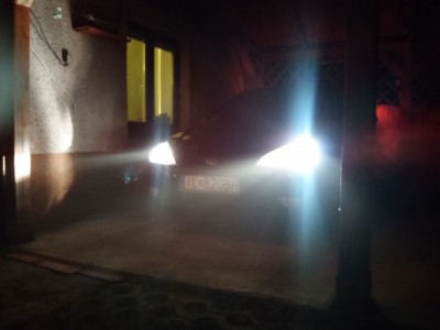

Nazorna ukazka, ze HID vybojky do parabol nepatria:
http://www.ford-focus.cz/forum/viewtopi ... 7#p1027637
Oslepuju inych a realne na cestu svietia menej ako kvalitna H7.
V diskusi pokracujte prosim tu. Prispevky v tom vlakne budu zmazane!

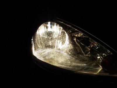

Dávam za pravdu,tiež som skúšal prestavbu a stojí to za ho.... tereza používam h7 Lucas lightboost a vyrovnajú sa Osram NB a stoja o polovicu menej. Ak by chcel niekto foto o svietivosti prilozim obrázok, ,,,

přilož obrázek

snazil som sa zachovat taku realnu teplotu fotenia,ale aj tak to trocha skresluje
nemal som cas na porovnanie s Osram .
fotene mobilom
fotene mobilom

Stano, dobry test HID xenonov. Myslis, ze keby si mal sosovkove svetlomety, tak by ten rozptyl bol mensi? Niektore starsie auta mali xenony v klasickych parabolovych svetlometoch - ak si dobre spominam Volvo CX70.
- Příspěvky: 13539
Re: žárovky
Neviem povedat. Treba skusit. Aj v tychto parabolach som netusil, ze to bude az tak zle.
Volvo to malo, ale svetlomet bol presne na to navrhnuty. Nemal nahodou integrovanu clonu v parabole? Podla tohto to tak vyzera
http://forums.swedespeed.com/showthread ... #post14923
Tu je aj vidno, ze tvar reflektoru je uplne iny ako pri halogenoch. A samozrejme ma povinny ostrek (v tomto pripade aj stierace).
Tato verzia sa predavala v USA, kde su pravidla a normy na auta (aj osvetlenie) ovela benevolentnejsie. Neviem, ci bola predavana aj v EU. Sice som take auta videl, ale mohli mat menen svetla dodatocne.
Aj tak, boli s tym navrhnute. Nase paraboly s H7 svietia lepsie s H7 ako s HID. Aj ryby su "navrhnute" na plavanie. Ked sa im plutvy vymenia za kridla, nezacnu lietat.
