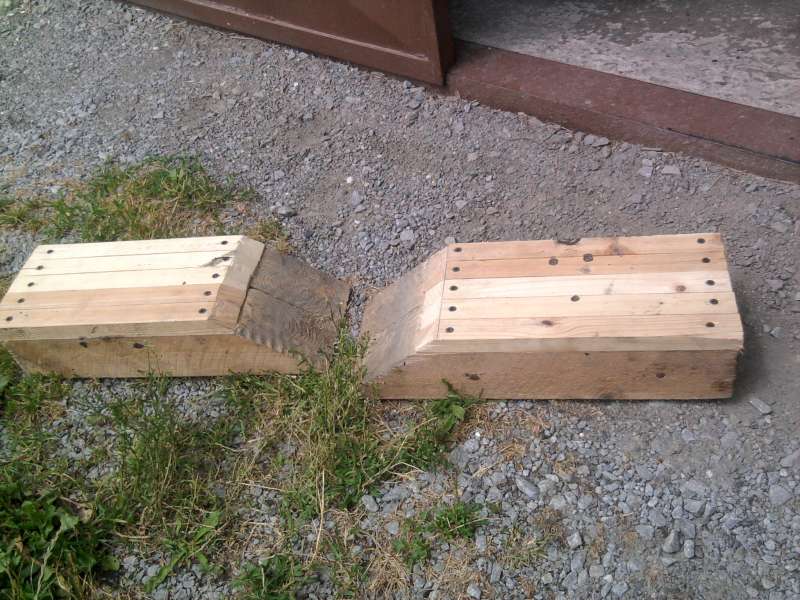

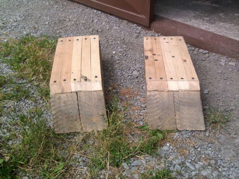

JJ dá se i zhora ale na zvedáku nebo na rampě je to rychleji ,já to dělal mám takové dva špalky asi 15cm vysoké a seříznuté ze šikma aby se na ně dalo najet a z toho si opravuju auto. :gott:

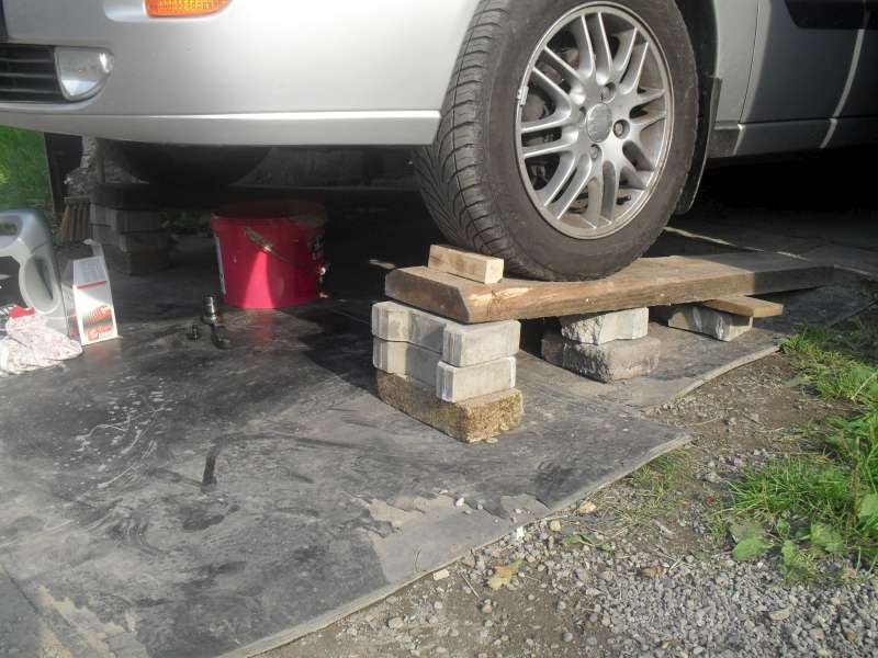

mini OT- lahvik 15 centimetrů je dost málo :wink:
Příspěvky: 13619
Re: Problém s otáčkami
Příspěvek od stano. » 23.06.2014 23:22
Zospodu je samotny ukon demontaze rychlejsie. Len to auto treba hore dostat. A pokial nemas doma servisny zdvihak, tak musis auto podkladat vselijakymi pomockami. Co zaberie dost casu...
Kazdemu ako vyhovuje. Ale ak chces po leziacky, tak by malo ist auto aspon 40cm hore. Inak je tam malo miesta. Nevidis si, kam davas ruky a spina ti pada do tvare (vlastne skusenosti :D )

:totlsmile: No vidíte mně stačí 15cm a opravím si celý spodek auta. :bravo22: Já jsem tak natíral komplet obě nápravy plus celý výfuk. :Dancer:Vyfotím ty moje nájezdy a hodím je sem.

Tak to jsou oni. :bravo22:
