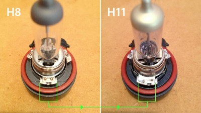

Rozdiel medzi H8 a H11 je len ten vacsi zubok a 35W/55W, nie?

Příspěvek od FLA » 21.04.2014 10:34
[attachment=-1]uploadfromtaptalk1398069235150.jpg[/attachment]
Tu je rozdiel

35W na focuse a 55W na favorite je velky rozdiel. Prave preto mozes upravit a H11 55W a dat to tam. Teda, ak to samotne svetlo vydrzi...
