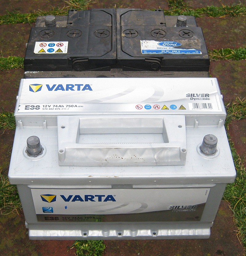

Tak jsem fotil baterii a mám tam:
Ford Silver calcium 560 030 060- 60 A Ah/ 590A.
Tak přemýšlím, že asi není tak nutné tam dávat 74 A.
Rozměrově jsou Varty 61 a 63Ah dlouhé 242mm a 74 Ah 278 mm.
61 Ah stojí 1.753,- a 74 Ah 2.089,- Kč

Je to na tobě jakou baterii zvolíš,důležitá je výška 175 mm.

Tak ja si myslim ze aj dlzka je dolezita, pochybujem ze v tom kastliku je 3,5 cm rezerva.

Do kaslíku se vejde baterie dlouhá 315 mm což odpovídá 85Ah baterii.

Dneska jsem od Čekla domů dovezl tu 74 A. Cena 2100,-
Ale zatím jsem to nepřehodil, tak uvidíme.

Mas pravdu, nedal som pozor aky ma motor, reagoval som na 60Ah, tak som predpokladal ze ma benzin.
Takze niekto tam dal "zlu" (slabu) bateriu.

Tak jsem to vyměnil. Zajímavé je, že stará 60 A je skoro stejně dlouhá, jako nová 74 A. Jestli je rozdíl, tak max. do 1 cm.
Výměna trvala cca. 30 min. Nejvíc času zabralo demontování držáku.
Sundat držák, odpojit PLUS, zaizolovat PLUS, vytáhnout čílko šuplíku, povytáhout baterii a odpojit MÍNUS.
Nebylo potřeba demontovat filtr.
EDIT: doplnění postupu
