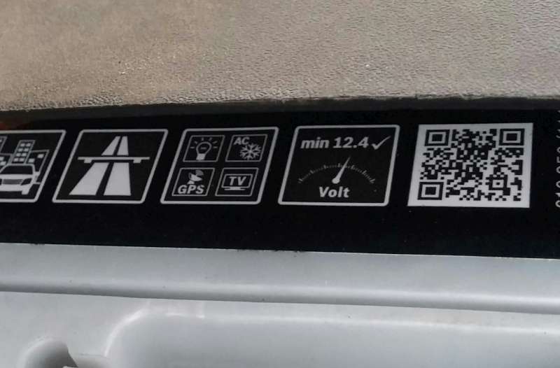

Dokonce na baterii Bosch mám ikonku s min. 12,4V ale netuším co to má značit

Min. provozní hodnota, pod tuto hodnotu je baterku potřeba dobíjet .
