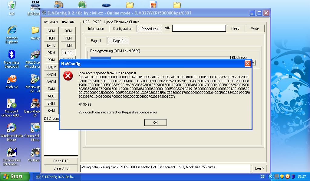

Příspěvky: 19243
Re: usb diagnostika - ELM327+elmconfig - info str.1
Příspěvek od foki » 28.12.2013 15:42
Příspěvky: 24937
Příspěvek od ZaQik » 28.12.2013 16:41
zkus to znovu - nedelals neco na ntb? ja radeji vypinam wifi
