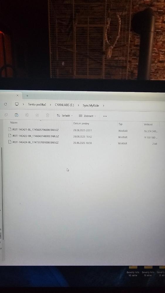

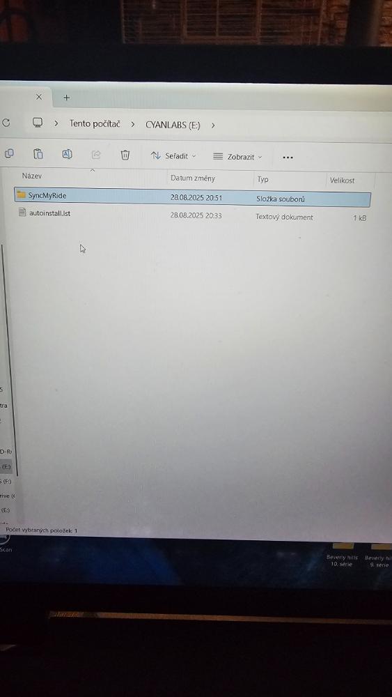

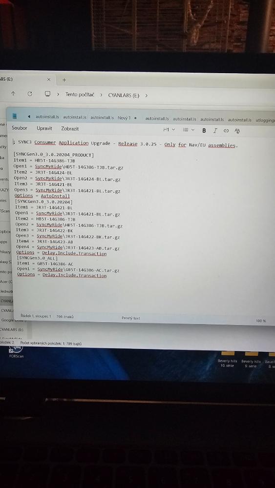

obsah disku? obsah souboru autoinstall.lst?

Příspěvek od DusMa » 29.08.2025 20:59
Takhle nějak to tam mám.

DusMa píše: 29.08.2025 20:59 Takhle nějak to tam mám.
nesedi Ti nazvy souboru a chybi Ti na disku zavadec

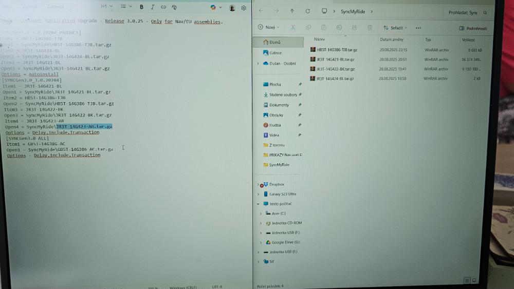

DusMa
Příspěvky: 14
Registrován: 14.06.2025 10:08
Re: SYNC 3 - rady, tipy a problémy uživatelů
Příspěvek od DusMa » 30.08.2025 12:15
Tak zvadeč mám ten patří taky do složky nebo kořene usb? A tohle? to taky nemám JR3T-14G423-AB.tar.gz
Příspěvky: 25098
Příspěvek od ZaQik » 30.08.2025 14:45
do adresare
14G423 jsou gracenotes, to nepotrebujes
DusMa
Příspěvky: 14
Příspěvek od DusMa » 30.08.2025 15:20
Tak zase jenom zaindexoval syn3 to USB, a myslí si že chci pouštět hudbu ani se neobjeví že příprava aktualizace .teď zkouším ten Sync updater 2.14 tak jsem zvědav ale zase to potrvá dost dlouho s těma ostatníma souborama. Stejně jsi moc hodnej.👍

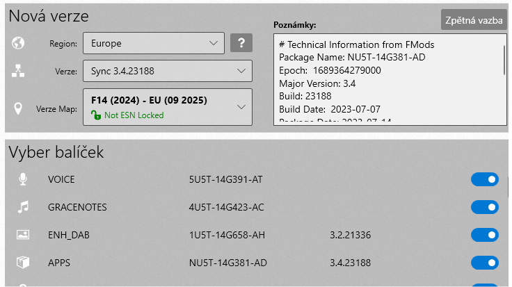

Jenom pro informaci - nové mapy F14 (instalace CyanLabs) jsou stále jako mapy F13 (údajně chyba od Fordu).
Important Notes
IT IS REPORTED THAT THIS VERSION STILL REPORTS AS F13!
(clearly someone at Ford forgot to increment the number)

Ja porovnaval F13 ( 2024 ) a F13 ( 2025 ) pro 3.4.xxxxx
Mapove podklady stejne.
Pekne pekne od Forda.
F14 zatim pouze z podkladu ze 3.0.xxxxx kde je vice novych silnic v CZ

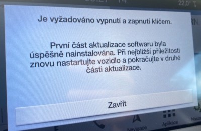

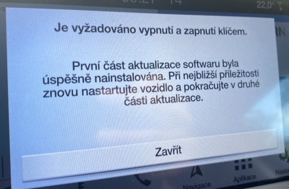

Ahoj, jako čerstvý fordista bych měl dotaz. Aktualizoval jsme SYNC 3 - to proběhlo, včetně nahrání protokolu na FORD. Poté jsme stáhnul aktuaizaci map. Naformátoval 32Gb flesku na exFAT, nakopíroval rozbalené soubory. v aute zacne aktualizace a cca po 10 minutách to chce vypnout klicek a znovu nastartovat po te bude pokracovat druha cast aktualizace. Kdyz to udelam ( odejduObrázek z vozu zamknu .... ) i s delsi dobou nez opet nastarurju. Po nastartování se spusti aktualizace a opet cca po 5-ti munutách mi naskočí stejná hláška o dokončené první části aktualizace .... je to normální ? Kdyz vyndam asi po 5tem pokusu flesku naskoci chyba a mam zacit znovu ….
Moc díky za rady ....
Doplnění .... původní 9Gb aktualizační soubor , který jsem stahoval byl Map_9829685873_Update.zip
Dneska mi to stáhne jen Map_47451_Update.zip který má 47kb
