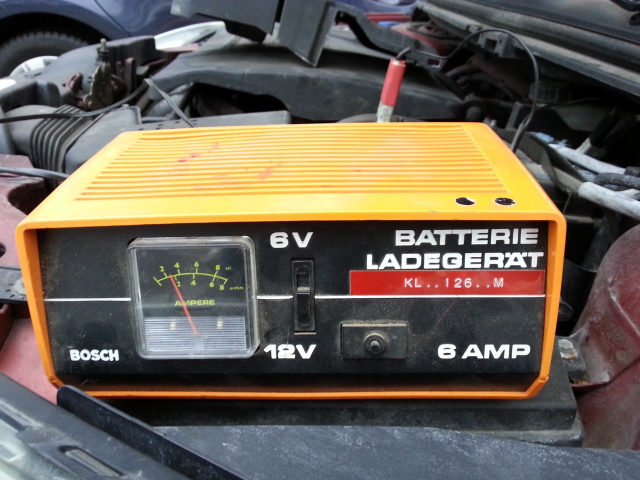

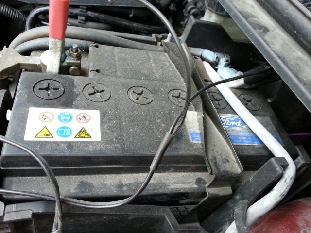

Tak zatial takto (kontakty som neodpajal):
Kolko byva zivotnost takej baterie?
(je uz nanic alebo sa este bude dat par rokov pouzivat? je to origo Motorcraft Silver Calcium od novoty t.j. 2008)
PS: uz to ukazuje menej ako 2A efektivne na hornej stupnici, divne...
