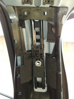

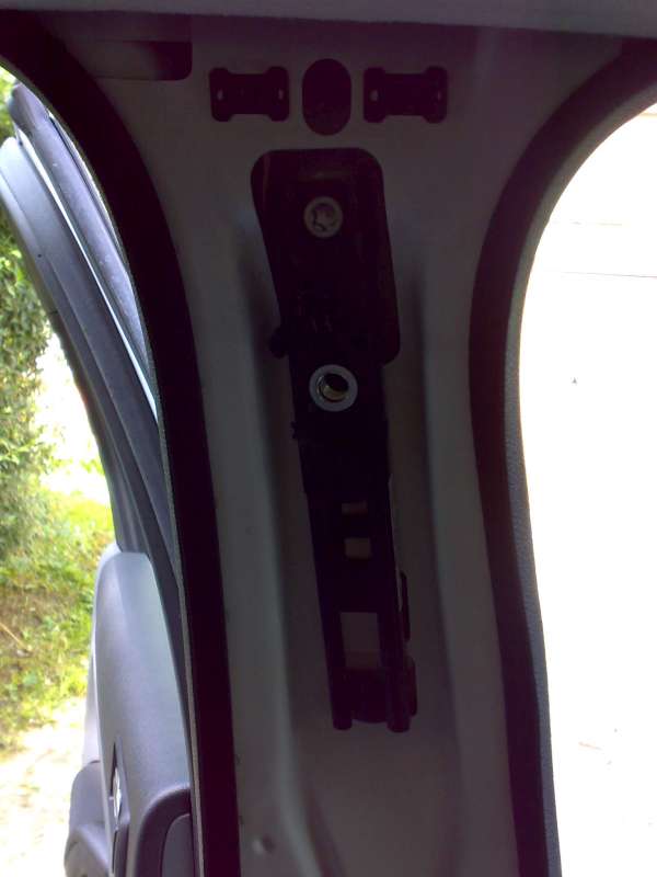

Začalo mě něco cvrlikat u levého ucha a celkem to leze na nervy. Tak jsem se podíval na B sloupek uvnitř... Nalepil jsem na ty "koleje" posouvání pásu nějakou samolepku. Doufám, že to přestane cvakat :|
Dík patří Anndymu :gott: :gott: za foto a návod :bravo22:
Co mě zaujalo, tak mě tam chybí jakýsi plast. Porovnejte foto, nevím k čemu to slouží :nixw:
mk2

Já se na ten pás chystám taky - cvrliká mi to u ucha neskutečně :wallbash: , už mám i vytištěný návod od Andyho, ale zatím jaksi nebyl čas nebo bylo hnusně :nixw:
Ale už se počasí lepší ( holt nemám garáž no ), takže koupím izolačku v OBI a bude se oblepovat :-)

Nema lepsie drzat ten plast plastovy kryt, co je na tom? Mozno je inak tvarovany, resp. dalsie usportne opatrenia.
Na durhu stranu, mozno to eliminuje dalsi bod, co moze vrzgat :D

I když jsem B sloupek rozebral a podlepil (viz výše), tak pořád cvrliká :roll: Budu to muset ještě jednou rozebrat... :nunu:

Tak hlásím, že stejně jako MK2, ani já jsem napoprvé neuspěl a stále cinkám :wallbash:
Odšrouboval jsem horní kryt B-sloupku - bohužel jsem si nedával pozor a hádejte co, samozřemě první vyšroubovaný šroubek mi propadnul kolem pásu až dolů :dih: , takže jsem pak ještě musel oddělat i ten velký spodní plast co vede až k podlaze, nicméně šroubek jsem nikde nenašel :nixw: , netuším, kam mohl zapadnout, tak jsem se s tím holt smířil, změřil závit a sehnal si jiný.
Zajímavé bylo, že po sundání horního krytu a zkušební jízdě nic necinkalo. Má slična asistentka si sedla dozadu a poslouchala a různě zkoušela, ale žádné cinkání :nixw:
Tak jsme tedy koupili izolační pásku a takovou tlumící tkaninu a udělal jsem následující:
- bohužel mi nešla povolit matka pásu (resp. jsem neměl správné nářádí), tak jsem zatím jen oblepil kolejničky izolačkou
- dále jsem oblepil ten černý plast (který se po nasazení dotýká s tím světlým krytem)
- jak se oko pásu dotýká černého plastu (resp. jak tam tak jezdí), tak jsem vytlumil tou tkaninou a ještě různě polepil izolačkou, takže teď se oko pásu hýbe jako v bavlnce
- pak jsem našrouboval zpátky kryt a vyrazil na zkušební jízdu - výsledkem bylo ticho :-)
Bohužel dneska cestou z práce se zase ozvalo ono proklaté cinkání ... :wallbash: ... takže budu muset podstoupit "round 2" - myslím, že to bude ta proklatá matka, takže sehnat správný klíč, čím ji povolit a půjdu na to znova ...

Neřešil bych to cvakání kdyby u nás byly kvalitní cesty, dělá mi to jen na nerovnostech :nunu: A mám pocit, že jen při určité teplotě, protože někdy to na stejných nerovnostech cvaká a jindy zase ne :nixw:
S tím zapadnutým šroubkem se mi to taky stalo... :dih: Hledej usilovnějc, je tam "pěkně" schovaný :D Vem si na to magnet...

Magnet je dobrý nápad :palec_nahoru: ... dám tomu šroubku tedy ještě jednu šanci :-)
Já ještě zkusím rozebrat i to oko pásu, odšrubovat tu matku a podlepit / vytěsnit to ještě tam, když to nepomůže, tak už fakt nevím :nixw:
Jinak bych taky řekl, že je to závislé na teplotě, ale čert ví :-)

Když to tady čtu,tak musím taky vložit trošku do mlýna.Taky jsem cvrlikal a byl jsem skálopevně přesvědčený,že je to ten pravý sloupek s pásem.Mé přesvědčení narostlo ještě víc když tady jeden z majitelů Forda psal,že měl stejný problém a stejný zdroj.Šel jsem tedy "najisto" :D a rozebral sloupek a všechny možné zdroje hluku bezp. pásů podlepil tenkým filcem.První jízda a zklamání nedalo na sebe čekat.Od tud "cvrček" nehrál své synfonie.Potom jsem ještě zkoušel opěradlo zadních sedadel a zase nic.Nakonec jen tak abych měl čisté svědomí jsem se podíval na zadní dveře (kufr).když jsem na ně zatlačil tak jsem žádný pohyb neviděl a ani se neozýval známí rušivý zvuk.Přesto jsem nelenil a dveře (zámek) seřídil tak aby víc přitahoval dveře a výsledek????????
TICHO
Asi jsem nějak nahluchlej ale na ten středový sloupek bych docela vsadil a on to nebyl.Teď se občas něco málo ozve někde s přístrojovky (na špatné silnici) a tak příležitostně můžu hledat dál :(
