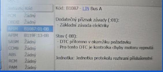

Zkoušel sem vyměnit jednotku za navigační, nicméně potýkám se s pár problémy. Jednotka je z Ecosportu 2018.
jk2t-14G371-FCC - MOD LIN NAV 64 GB EU
V APIM asbuilt přibyl řádek 7D0-08-01 a 02. Neznám k nim bohužel konfiguraci a dále se mi vyskytuje chyba Lin bus A, viz obrázek.
Možná v souvislosti s tím mi přestala fungovat zadní kamera.
Co s tím?

Pokud mas auto predfacelift, muzu ti v patek poslat as-built z auta, kde jsem menil sync2 na sync3. Klidne napis SZ, kdyz se neozve nikdo jinej. Apim ma nastaveni MY18.5+?
Pro kameru a senzory skus:
7D0-01-01 xBxx-xxxx-xxxx ( popripadne A )
Na kameru se senzorama
A zkontroluj nastaveni prevodovky cidla zpatecky
7D0-01-02 xx9x xxxx xxxx pro manual ( 8 automat )
A pak treba skus tohle:
7D0-08-01 0000 0000 00E0
7D0-08-02 0000 0000 00E1
Jinak ta 7D0-08-02 xxxx-xxxx-xxxx je nastaveni Linu atd

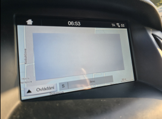

Mám po fl, konfig sem převzal s non nav apim a dokonfiguroval, co bylo potřeba podle auta s navigací. Funguje to vcelku OK.
Zůstává mi tam viset na displeji prázdný rámeček, který se právě zobrazí v momentě, kdy by se měla načíst kamera.
sync 3_frmae error.png (109.83 KiB) Zobrazeno 2523 x

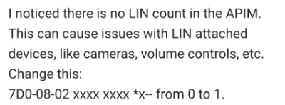

Na cyan labs foru sem našel ještě jednu možnost, zatím sem nezkoušel:
https://community.cyanlabs.net/t/backup ... de/4332/23
Paralelně s cyanlabs sem našel i několik příspěvků na ffclub a tam chybu lin řeší přehráním jednotky
https://ffclub.ru/topic/422614/jump_600/

Skusit muzes. Tohle je vylozene jen asi pop up tabulka pro senzory.

Příspěvek od Otomar » 22.07.2024 16:31
Pouhe nastaveni nepomohlo. Procetl sem toho vic a zda se, ze jedine reseni je prehrat firmware APIM.
Otazka je, zda muzu pouzit soubory pouzivane pro upgrade na MY18.5, viz
https://www.fmods.net/community/viewtopic.php?t=243
a taky zda to pomuze.

Příspěvek od Otomar » 22.07.2024 18:59
Tak to proslo, chyby LIN komunikace sem se zbavil, vcetne toho pitomyho ramecku. Upgrade na 3.4 taky v pohode.
Diky za rady obema!
