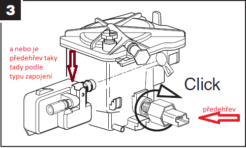

Předehřev tam není ale i přesto má jinou koncovku? Pokud si dobře pamatuju z dob naftových (fuj), tak se sundá ze starýho filtru a nasadí na novej.

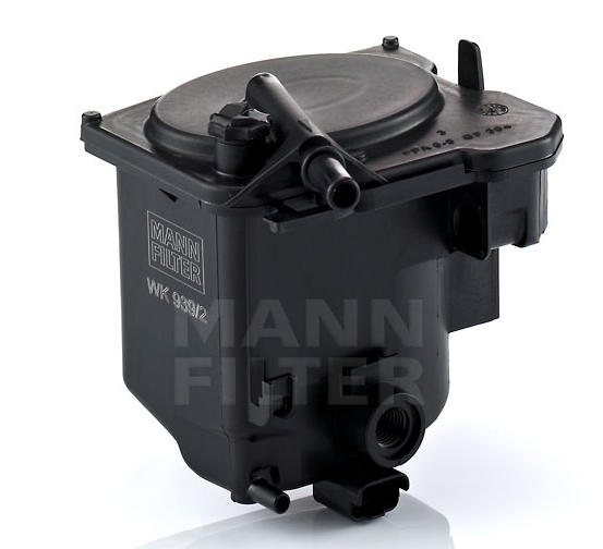

Ahoj filtr máš zde https://catalog.mann-filter.com/EU/cze/ ... WK%20939~2
A tady si ho můžeš koupit http://www.oleje-pema.cz/palivovy-filtr ... 67096.html
a tady je ještě návod v pdf Já bych to pochopil tak že to vycvakneš ze starého filtru nebo ti příjde i s filtrem koncovka s výhřevem

w.prag-info.cz/_shop/Palivovy+filtr+DELPHI+HDF+939+pro+FORD+FOCUS+C+MAX+1.6+TDCI+do+01.10.2005+Ford_Focus_C_Max_filtry-MTc5Mw-243272.html Tady ho mas za par kacek.Ja si tady objednavam vsechny filtry i olej a menim ho ob jednu vymenu,tj.20tis.Ma mit dokonce i lepsi filtrovatelnost.Ten zbytek vycvaknes ze staryho.
