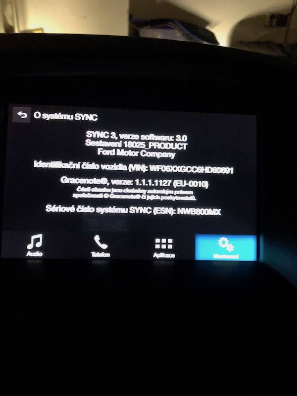

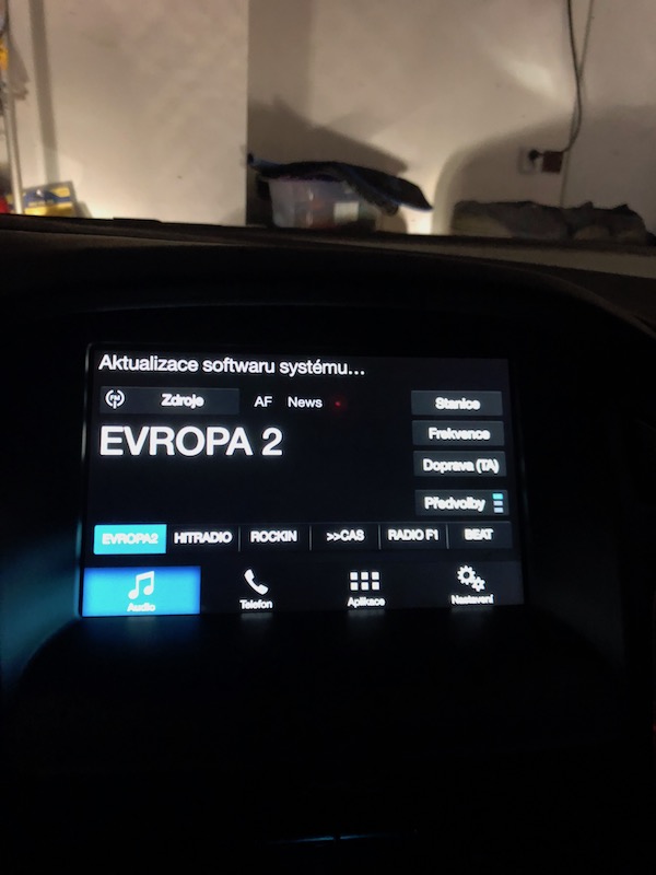

Tak mam nainstalovano.
Pokus 1: Stahnul jsem soubory z odkazu, vlozil na flash disk - hazelo to chybu at stahnu soubory znova a znovu to zkusim (delal jsem to na MacBooku)
Pokus 2: Stahnul jsem soubory z odkazu, vlozil na flash disk, dal do auta, po nejake dobe to psalo, ze instaluje a hotovo :-)
Hlavni duvod proc jsem to delal je, ze chci mit v aute WAZE, ktery porad nejde rozjet (iPhone, vypnuty CarPlay, pripojeno kabelem, propojeno pres BT a nenajde to zadnou aplikaci v telefonu) :wallbash: :wallbash: :wallbash:
Nemate info kdy by to melo byt ready? Predpokladam, ze asi s nejakou aktualizaci waze.
Jinak co jsem si vsimnul oproti verzi 2.3, ze je trosku jinak menu, facelift nekterych ikonek a to je asi vse :totlsmile:

A pokud jde o instalaci, tak v návodu je jasně napsáno, že disk má být formátován na exFat. Mně to fungovalo

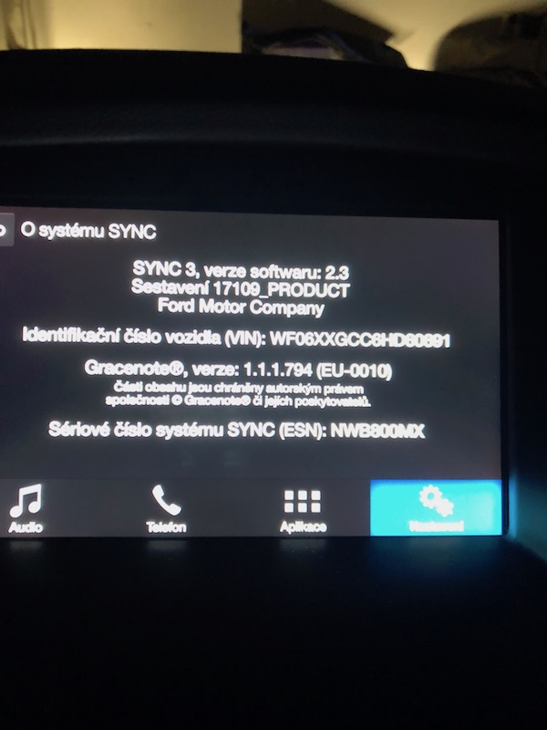

Stanley_vy píše:Aktualizační soubor jsem stáhnul, aktualizace se i normálně spustí, poté napíše, že byl aktualizován a mám vyjmout disk a SYNC se restartuje. A po restartu mám opět starou verzi 3.0 v_17206. A logovací soubor se mi stejně nezapíše. :nixw:
Problem je to, ze uz mas v3.0 verziu. Aby si kompletne nainstaloval tu z ford.co.uk stranky tak musel by si spravit downgrade do 2.3.
Popripade, este vies zajst do diagnostickeho menu SYNC3 tam vidis ake pakety mas uz nainstalovane. A doinstaloval by si si len tie novsie, ktore su v instalacnom balicku ford.co.uk.
