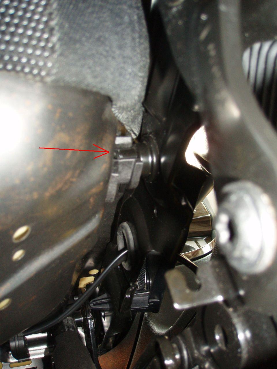

zdravím všechny kterým vrže sedačka u ff II. koupil jsem ff II nedávno a také mi samozřejmě vrže, no spíš v ní při odstředivé síle v zatáčkách tak nějak lupe, no snad jsem přišel na to , čím to je a třeba to alespoň někomu pomůže. zkoušel jsem to tak, že kámoš seděl na sedadle a imitoval pohyby při jízdě a různě se na sedadle vrtěl a já ležel pod sedačkou napumpovanou až nahoru a zjistil jsem, že to dělá tenkovový čep, který chodí malinko zleva doprava v tom plastovým polopouzdře a zde vzniká ten úžasnej zvuk škvrzání nebo lupání. no ještě jsem to nedořešil, ale buď to zkusím máznout něčím na bázi gravitu nebo...a to spíš, zkusím mezi ten čep a to pozdro nacpat kousek silentbloku nebo nějaké tvrdé gumy, abych zamezil tomu čepu v pohybu zleva doprava. jinak jsem tu nový, tak se omlouvám za případné chyby při vkládání příspěvků.
- Příspěvky: 4
- Registrován: 02.07.2012 12:00
Re: Vrzganie sedacky na FF II
...jinak ještě tak, tento čep a pozdro je na obou strnách sedadla a i na sedačce spolujezdce, ale myslím, že stačí udělat vždy jen na každým sedadle jednu stranu...prostě vymezit tu vůli toho čepu vůči pouzdru a bude to OK.

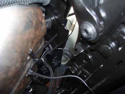

...tak jsem to včera snad definitivně pořešil, no jak jsem psal, že nacpo něco mezi ten čep a pouzdro, tak bohužel kus tvrdé gumy vypadlo a byl jsem nucen to pořešit jinak...no a udělal jsem to zcela jednoduše. stačí dát sedačku úplně nahoru, zespodu do plech sedáku, kde jsou dírky provléct elektrikářský samoupínací pásek, ten stáhnout a druhý pásek protáhnout dírkou v konstrukci vedení sedačky a pak ho proháknout tou smyčkou první pásky a celé pořádně stáhnout...tím se celá konstrukce sedáku a toho rámu (resp čepu a jeho pouzdra stáhne a zpevní viz. foto) a je po problému. kdyby někdo něco potřeboval...doplním.
- Příspěvky: 4
...no ještě doplňuji, jasně,je to trošku provizorní, ale funkčí a to je důležité a zadarmo
. no a každopádně se to dá udělat i na druhé straně pro max zpevnění a případně i na sedačce spolujezdce...každopádně sedadlo drží, nevykle se, ani nevrže...teda zatím
