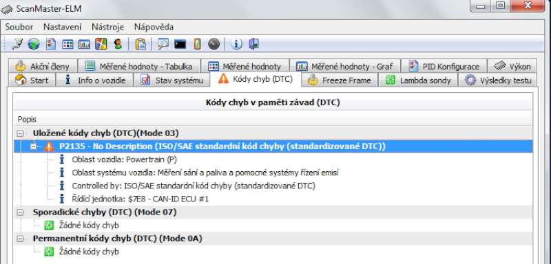

system engine fault
Zdravím chtěl bych poprosit o rady nebo potvrzení.
U mého Focusa 1.6 Ti-vct r.v 2005. mi nejříve začalo škubat když sem šel za plynem což jsem nejdříve chtěl svádět např. na lambdu. Cca po 2 měsících co sem to nechal plavat ale stálo to občas škubalo se objevilo System engine failure a hodilo mě to do rychlostního limit módu. Po opětovném nastartování chyba zmizela ale doma mi to na scan masteru nechtělo vyjet žádnej kód chyby na kterej bych se mohl zaměřit. Během posledních dvou dní bohužel nebyla jízda kdyby se chyba neobjevila a dnes už se mi rozsvítila společně s chybou kontrolka motoru z čehož sem usoudil že by se mi mohl vyjet nějaký kód chyby. Voalá P2135 . Po malém pátrání by to měl bejt senzor plynového pedálu ale chci se zeptat jestli s tím má někdo zkušenosti a nejdu špatným směrem..
Předem děkuji za odpověďi
