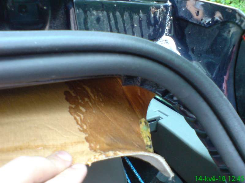

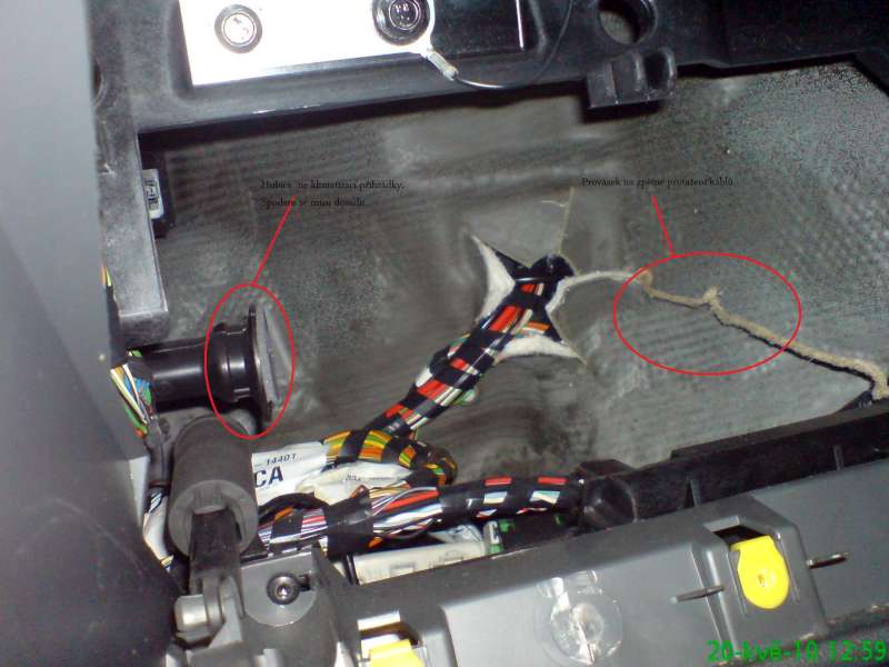

Já to snad nikdy nenajdu kudy to teče

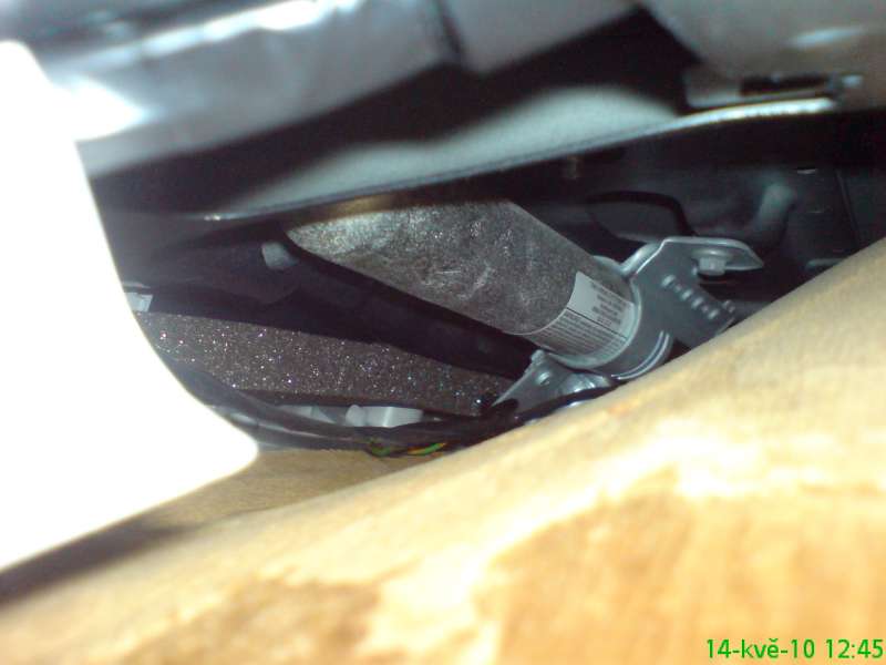

Obě dvě strany mokré. Musí to zatékat od ližin protože nejvíc to teče při pohybu auta. Nevíte někdo jak se ližiny sundávají? Ta bombička patří k airbagu?

za lyziny napíš fokimu. on by mal vediet ako su prichytene
a s tou bombickou to vidim podobne ako ty že je to k bagu

Měl (možná stále mám) to samé, ale na levé straně. Bylo to znát jen přes zimu (asi když byl na střese sníh). Loni v létě jsem lišty sundal tak, že jsem je prostě sthl (odlepil), žádné cvočky jsem tam neměl. Žlábek jsem vyčistil, ale nenašel jsem nic, kudy by mohlo zatékat, tak jsem lištu zase nalepil zpět (bohužel netuším čím, táta mi dal něco spšl na plasty a musím uznat, že to drží jako klíště). Bohužel během letošní zimy se problém se zatékáním objevil znovu, tak jsem radši hned odplastoval bok a podlážku z kufru hodil domu, aby tam nebylo nic, coby vodu nasávalo. Tu stopní desku jsem trošku odchípl a veškerá voda kapala jen z tohou kousíčku molitanu, co tam máš vidět taky. Tak jsem ji vyndal a od té doby mám klid. Bylo to asi místo, kde se voda kondenzovala a z molitanu to skapávalo dál. Teď se voda buď kondenzuje jinde (zatím jsem ji nikde jinde neobjevil) nebo bude klid. To uvidím zase v zimě. Letos jsem chtěl sundat celou stropní desku, ale netuším jak na to, abych ji nezničil. No Ford je opravdu zábava

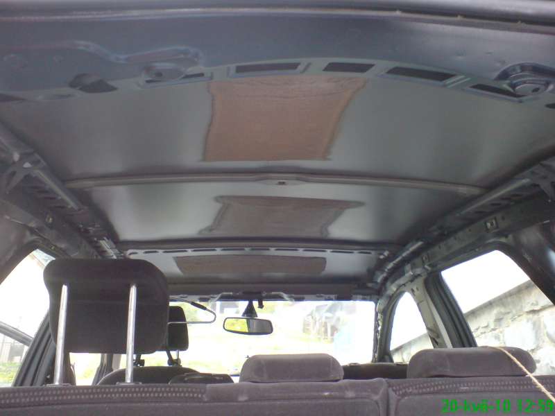

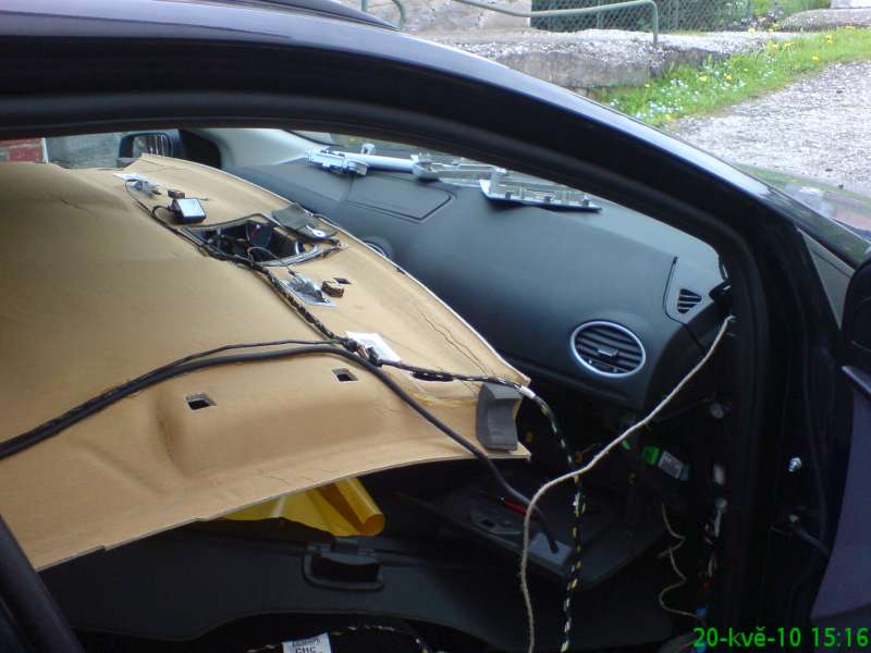

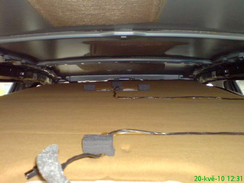

Tak jsem si včera celý den hrál s demont. střešních lišt. Ty dva čudle v ližině jak jsem psal nejsou šrouby ale jen aretace plastových lišt které jsou na začátku a na konci.
Vlastní lišta má tři šrouby. Je nutné dát strop dolů (pakárna jak sviňa hlavně ten svazek káblů co vede za přístrojovku) pak oddělat boční Airbagy (zavazejí k přístupu na šrouby) taky tři šrouby Torx.
Na ty šrouby od lišt je nutné použít trubičkový nástrčný klíč č. 10 a pro lepší manipulaci malou ráčnu prodloužení (to delší) a ořech č.13 ten je na tu prodlouženou desítku.
Po oddělání lišt jsem nenašel žádný spoj a žádnou prasklinu. Střešní žlábek pro lištu hladký bez nerovností. Při zpětné montáži jsem trochu mázl Butymelem gumové těsnění co je okolo šroubů.
Dnes ráno koukám a KURVA ZAS TEČE .
Už nevím kudy to může protíkat.

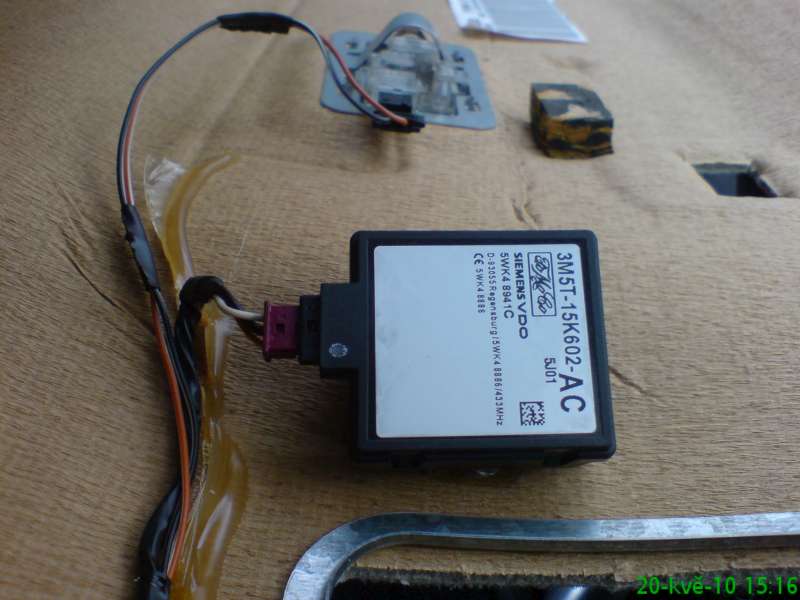

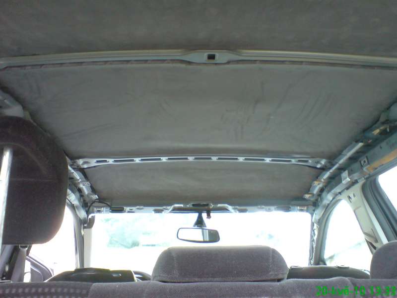

Když jsem měl strop dole tak jsem ho hnedka polepil samolepící izolací. Vlezly se tam celé dva metry čtvereční. Co to je?

Uz to tu jednou bylo.. je to dalkova jednotka centralu.Radekjo píše: Co to je?

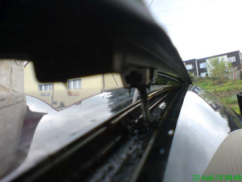

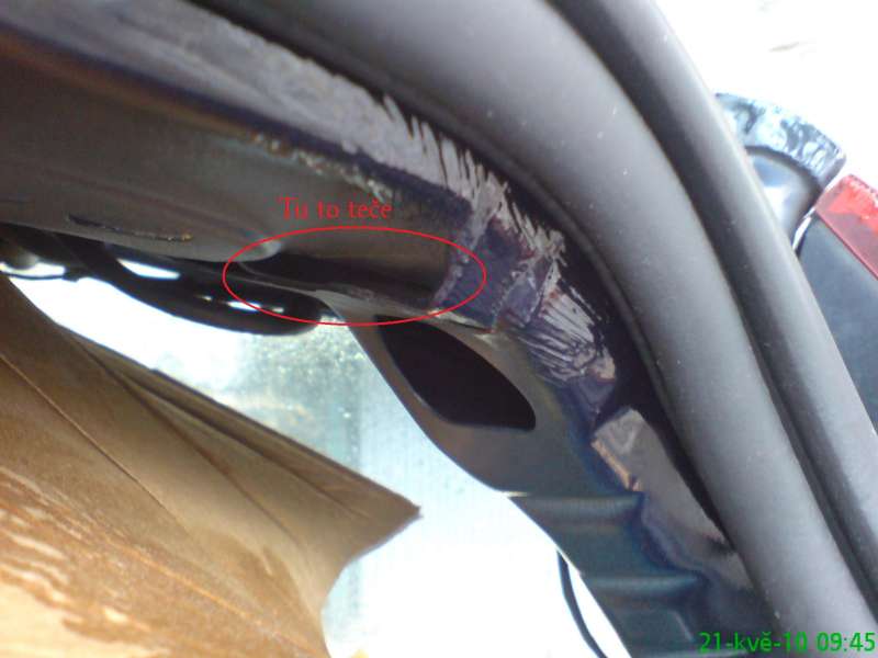

Tak novinka. Veškeré zatékání má na svědomí střešní lišta. Pomohlo mi potravinářské barvivo které jsem si rozpustil v petce a nalil pod těsnění ližiny. Během pár vteřin začla voda kapat.
Tak zase strop dolůůůůůů

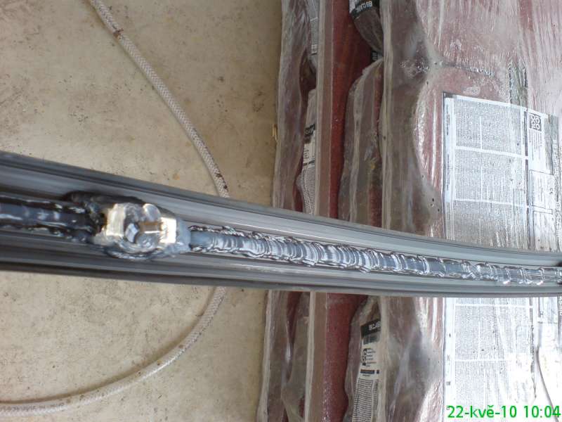

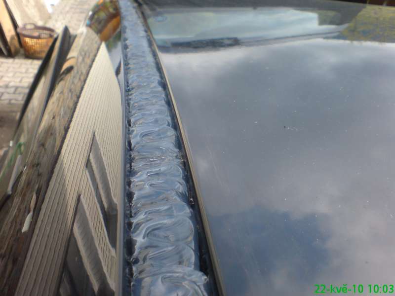

Žádné oblepování atd. natvrdo vymatlat silikonem.
Padly na to přesně tři tuby Soudalu.
Asi za hoďku půlhodinový liják a ani kapička
