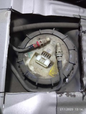

Zdravím přítomné, před dvema roky jsem též vynechal konektor u nádrže a vývody jsem přiletoval přímo na kabel. Nyní se mi občas stane,že opět neslyším při zapnutí klíčku zvuk čerpadla. Mrknu na pojistku 15A v motorovém prostoru , je přepálená, dám jinou 15A a třeba měsíc je vše ok. V posledním týdnu jsem ji musel ale 3x vyměnit. Myslíte , že je čerpadlo na pokraji životnosti ? Díky za Vaše názory.

Tipl bych, že ano.

Pokud hoří pojistky tak je velký odběr = přidřený čerpadlo, zkrat apod. Čerpadlo taky může být přetěžovaný ucpaným pal. filtrem nebo se blbě chladí při vyjíždění nádrže do sucha, nebo prostě už má život za sebou..

Takže po výměně čerpadla je vše OK.Diky.

Citronek píše: 09.12.2024 19:24 Ohledne cerpadla na Focuse,ten koukam u Helly
https://www.autorozvody.cz/cs/katalog/d ... 21/8274758
je ten konektor kracne celyvidet,ja fakt 6-ti pinovy a zapojene je to jak pises,jsou vyuzite 1 a 2,pak je 3 vynechano a pak 4 a 5 a pak je 6 vynechano.
V zime me menili to cerpadlo,dalo se Bosch a od te doby spatruje vse ok,takze to bylo tim cerpadlem.

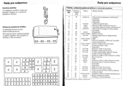

Ahoj , pročetl jsem si celé tohle vlákno a trápí mě něco podobného. V neděli jsem ráno normálně odjel a odpo už nic. Čerpadlo neseplo, auto jsem tam tedy nechal. Druhy den ráno jsem jel k autu zpět a nastartovalo na brnk. Další den jsem opět ráno jel a opět žádný problém a potom odpoledne už jsem zase nenastartoval. Dne ráno jsem zase odjel do práce uplne bez problému , dojel jsem k praci a zkusil jsem schválně zhasnout motor a podruhé už jsem zas nenastartoval. Všiml jsem si zajímavé věci, ze pokud je rano zima, tak nastartuju bez problému, ale jakmile se auto ohřeje a nebo odpoledne otepli , tak uz to začíná blbnout. Ale to ohřátí auta taky není pravidlem, protože včera jsem dopo jezdil a asi 5x jsem normálně nastartoval, až odpoledne při 15 stupních nic. Po čem zkusit tedy jít, než se rozhodnu vyměnit čerpadlo a pokud mi můžete napsat , jakou pojistku přesně a jaké relé zkontrolovat , tak byste byli zlatí .
relé č. 7

Díky , předpokládám dle schématu , že je v motorovém prostoru , jak poznám , že je špatné? A pojistka je to jaká ?

č. 12 :D relé č. 7 :D

kdyby byla pojistka K.O. , tak nepojedeš vůbec.
Tipuju to na čerpadlo.

Reaguje na teplo... tip na konektor u čerpadla. Nebo relé a v teple nespíná... Jednoduchý test = měřit (se zátěží) napětí na konektoru čerpadla nebo přivést napětí na čerpadlo...
