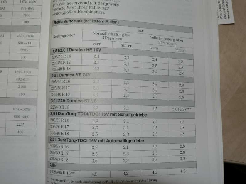

nahuštění pneu
Příspěvek od Myrre » 27.09.2009 10:31
ahoj mám mondeo 2004,kola 17...jak mám správně nahustit pneu vpředu i vzadu?ty zadní jsou hlučnější.dík

Řešilo se to v tomto vlákně od strany 8...Jinak bys měl mít na víčku nádrže tabulku o správném tlaku :idea:

Koťo ani já tam tu samolepku nemám :-(
Tabulku sem doplnil do prvního přízpěvku :idea:

Ta tabulka na prvej strane je nejaka cudna.Tlaky tym nemyslim,lebo Mondeo nepoznam,ale na 100 pero je tam spatny udaj co sa tyka sirky disku v palcoch pri 18" disku.Je tam totiz 6,5x18 co je blbost,pretoze v tom pripade by nebolo vobez mozne pouzit pneu sirky 225 :idea:

Máš pravdu musí tam být ráfek 7,5 x 18 na 225/40R18 ale jinak se dá použít ráfek 6,5x16 a může se dát 225/50 R16 /nebo 215/50R16/ ale zapsat do TP :wink:

zirafak : Mám na autě disky 7x18 a pneu 225/40 a sedí to uplně normálně :idea: viz fotogalerie ...

zirafak: neboj, já tyto rozměry v R16 nikomu nedoporučuji, jen při zadání do konfigurátoru pro kombi Mondeo III vyběhnou v R16 tyto rozměry, které Ford udává jako možnou alternativu. :cry:

tak jedinou možnost sem měl použít z etzolda :idea: pokud se döpátrám k něčemu jinému rád to zaktualizuju, ale nemám zatím z čeho čerpat :idea: :cry:
