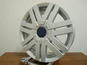

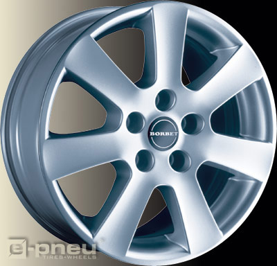

taky vybírám ALU na auto a mám dva finalisty. Jedná se o R15, výš jít bohužel nemůžu (a kdyby, bral bych max. R16). Jen pro info: v TP mám puze 14 a chci mít vše zapsané, takže mě čeká úřednické kolečko :?.
První:
Borbet CA, R15, 6,5x15, ET40
+ vzhled
+ známá značka
+ "vysoké" ET - nebudou tolik zapuštěné
- nemají typový list/homologaci, TUV mají pouze s ET35, což už je moc málo
- podle fotky to vypadá, že na nich bude okamžitě vidět jakýkoliv škrábanec
Takhle vypadají v reálu na R15:
http://www.autoklubdacia.cz/forum/viewt ... 4d236391d8
Druhý:
DW729, 6x15, ET50
+ cena
+ vzhled
+ rozměry odpovídají originálním Ford
+ vzhled podobný jako (nějaké) originály Ford
- značka (neznám, pravděpodobně čína)
- kvůli ET50 budou pravděpodobně dost zapuštěné (zapuštěné a ještě k tomu R15, aby to nakonec nevypadalo podobně jako nynější plecháče R14 :D )
Vím že to nejsou žádné bomby, ale líbí se mi a na r15 by měly vypadat dobře...
Co na ně řikáte? Co si myslíte o značce těch druhých (a koneckonců i o Borbetu, i když tam bych problém neviděl...)?
díky za jakékoliv postřehy,
Jorge

Jinak psali mi z e-shopu kde mají ty druhé disky (ne borbety) ohledně značky:
Dobrý den,
jedná se o firmu RacingLine. Kola jsou vyráběna v Itálii. Dovážíme je od PL. firmy BOPSS.
S pozdravem
alu-vyprodej
...a typové listy ke kolům nedodávají, ale to by imho neměl být takový problém vzhledem k tomu, že mají rozměry přesně jako originalni Ford.
web výhradního dovozce do ČR: http://www.racing-line.cz/
V podstatě všechny disky které mají v nabídce jsou poměrně levné - nedělám si iluzy že náklady na výrobu např. OZ disků, kde jeden stojí přes 10 000, jsou jen trochu menší než MO cena, ale velmi nízká cena kol racingline je druhý extrém...
Nevím co od nich můžu čekat, na netu jsem nenašel žádné praktické zkušenosti, ať už pozitivní nebo negativní. Pouze se někdo nekde vyjadřoval k tomu, že jsou kvalitou na úrovni RSW, ale to je jen JPP ("jedna paní povídala" :D ), což mi je na nic :? - to dokážu bez jakýchkoliv znalostí a zkušeností říct taky...
Díky,
Jorge
