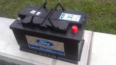

Mrcha,jsem si nevšiml že by mi někdy vůbec svítila.V sobotu jedu na zátěžák ke kámošovi,tak uvidím jestli je ta baterka ještě trochu živá.
- Příspěvky: 13625
Re: Baterie
Tam nic nesvieti. Iba odraza svetlo. V tme tam teda trt uvidis. Pozeraj cez den alebo tam zasviet. Ak ani tak sa neobjavi zelena, tak je baterka (dost) vybita.

Re: Baterie
U jinýho auta mi to svítí nebo to alespoň tak vypadá.
- Příspěvky: 13625
Re: Baterie
Ano, vyzera to tak. No ja som svietiacu este nevidel.

Můžeš, přesně takovou tam mám taky. Je z roku 2006, takže to asi měnili už vícekrát, pokud máš 800A.Klvys píše:mam baterii ford 80ah 800A ford ted dela uz jen 80ah 700A mohu ji pouzit?

Dnes jsem si dovezl novou baterku.A jak někdo řešil ano je tam napsany vyrobce Varta
Standa.64
- Příspěvky: 1352
Re: Baterie
Já měl původní 70Ah 680A a rozměrově a tvarově naprosto stejná jako Varta 85Ah 800A,rozdíl byl pouze v barvě nádoby baterie.
