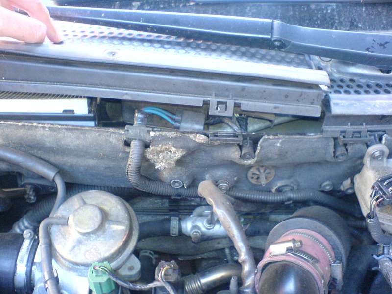

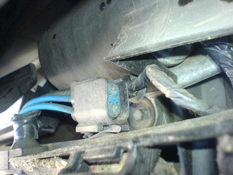

Tak jsem se konečně dostal ke srovnání auta s a bez vyhřívání čelního skla (FFI po FL) a konektor je vyfocený na fotce níže. To co jsem původně myslel (a bylo tady někde na fotkách), že je konektor na čelní sklo, je konektor na vyhřívání ostřikovačů pro vyhřívané čelní sklo se možná používal před FL.
Na vrakáči pak komplet sada pro dodělávku vyhřívání vyjde na 1000 (relátka + tlačítko do auta). Pak už to bude buď jen samotné čelní sklo nebo bude nutné ještě povolit vyhřívání v GEM modulu, to záleží na situaci.

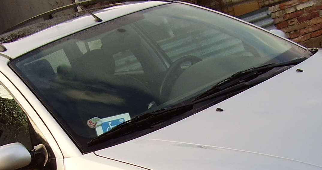

nexpetr píše:to jaksi není tak jednoduché,byl jsem se ptát u nás tady,a říkal že by do toho nešli.Údajně to prý fotí likvidátor pojištovny a tím by zjistil že to není vyhřívané.
Nechci shazovat nějak likvidátory, ale netuším jak z fotek pozná vyhřívané sklo od nevyhřívaného, když je to špatně vidět i normálně (na fotce je vyhřívané sklo, ale nepoznal bych to z ní, kdyby nebylo moje :wink: )...

Příspěvek od Jemar » 14.10.2008 14:27
Stačí se podívat na značku výrobce do levého dolního rohu (nemám originál a z hlavy výrobce nevím - snad Pilkington) a součástí té značky je piktogram z kterého je patrné jestli je s vyhříváním nebo ne.
