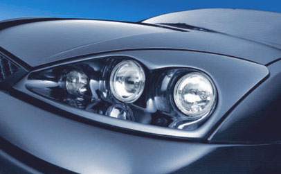

Příspěvek od ihrdlick » 21.12.2008 21:34
U těch HELLáků si ale moc nedovedu představit, kde by stříkaly ostřikovače světel... kdybych tam dal HIDy. Stojí 389 Euro + pošta :wink:

Příspěvek od cr4sh3r87 » 21.12.2008 21:42
ihrdlick píše:U těch HELLáků si ale moc nedovedu představit, kde by stříkaly ostřikovače světel... kdybych tam dal HIDy.
Pokud chceš doinstalovat ostřik světel, tak by to určitě vymyslet šlo a myslím že by to nebylo ani složité.

Příspěvek od Boban » 07.01.2009 06:41
myslím, že na tyhle světla má hella i ostřikovače, když koukneš do katalogu přímo na stránkách hella, myslím, že tam to mají hned pod těmihle světli.
