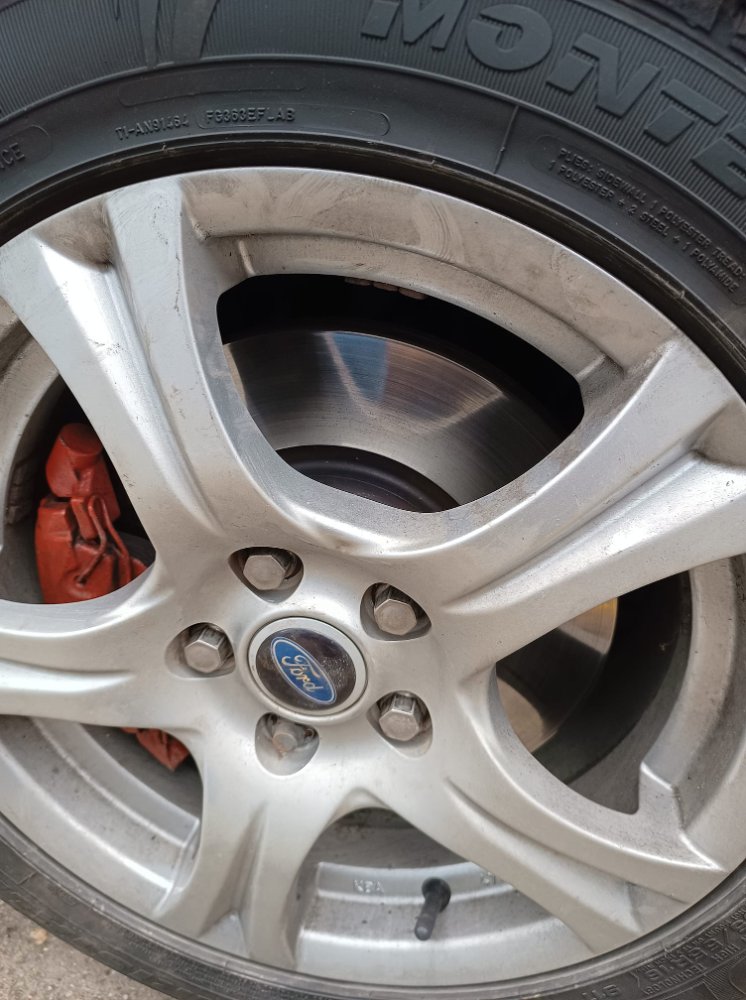

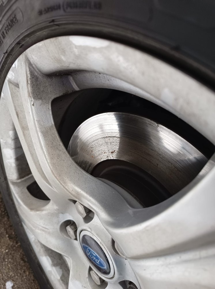

Zajímalo by mě proč brzdí destička pouze v horní třetině kotouče po výměně ložiska v kole,před výměnou brzdila celou plochou.Nemá někdo zkušest kde by mohla být chyba?

venca.mar. píše: 19.11.2022 12:37 Zajímalo by mě proč brzdí destička pouze v horní třetině kotouče po výměně ložiska v kole,před výměnou brzdila celou plochou.Nemá někdo zkušest kde by mohla být chyba?
Rozeber to a všechno vyčisti a namaž plovoucí čepy a dosedací plochy destiček/držáku třmenu a vyčisti náboj a dosedací plochu kotouče k náboji. Pak uvidíš co to bude dělat. Další možnost je, že ti blbě sedí kotouč (rez na dosedací ploše) a že ty hovada namazali náboj a pak na to prdli kotouč.
Při brždění ti to nevibruje?

Nic nevibruje.Kdyby neseděl kotouč,tak to bude házet a ne že destička brzdí jen na 40% plochy kolem dokola,zvenku.Ten kotouč má asi 45mm plochy a brzdí to na vnějších 20mm.

Náboj je nový,píšu že to je až po výměně ložiska.Možná mi ohli těhlici v místě kde se připevňuje držák brzdiče a není to rovnoběžně.A hlavně oni brzdy nerozebírali,jen povolí šrouby držáku třmenu a sundají to vcelku a dají bokem.

Zítra chci vyndat znovu tu venkovní destičku a změřit.Jestli bude sjetá všude stejně,chyba bude od nich,jestli bude sjetá šikmo,tak to asi bude problém v tom vedení,myslím tí ty čepy a pouzdra po kterých se to pohybuje.

Pravé jen půlka, dneska komplet rozebráno,očistěno,namazáno,vráceno zpět. Levý v pohodě brzdí všude.Jinak jak hodně na to má vliv ta pružina z venku co se dává,jde mi tam dost zlehka,objednal jsem nový.
