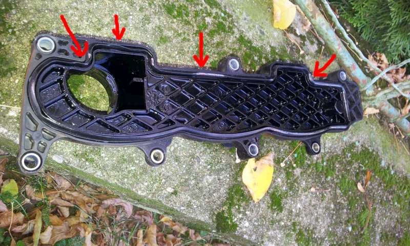

LosBanditos píše:Chci tam to těsnění dát taky nové. Nevíš obj. číslo? A lepí se nějak nebo jen se tam zandá? Díky

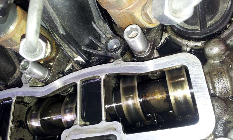

Nic sa nelepi, len stare vyberies poriadne to vsetko ocistis (aby tam nezostali nejake zbytky) a zalozis nove, viko ventilov dotahuj s citom. Ak by nahodou po vymene este zatekalo tak casom po par km este mozes jemne dotiahnut.
To tesnenie najdes na tu: http://www.e-cat.cz/c-82_196942_1392863 ... hrdlo.html (tam najdes aj objednavacie cislo, zmen si vyber vozidla lebo ja mam C-Max ale motory by mali byt rovnake, takze zmen C-Max na to svoje)
Ja som ho objednaval z nasho webu: http://jagfordgarage.sk/focus-c-max-200 ... f38e9dc5ef

No aj ja to uz mam vymenene, po par km som to jemnucko este dotiahol a zatial mi nezateka a je to ok. Uvidim casom ale myslim si ze to muselo byt tym tesnenim. Po par sto km este pre istotu skontrolujem. Uz si si objednal to tesnenie?

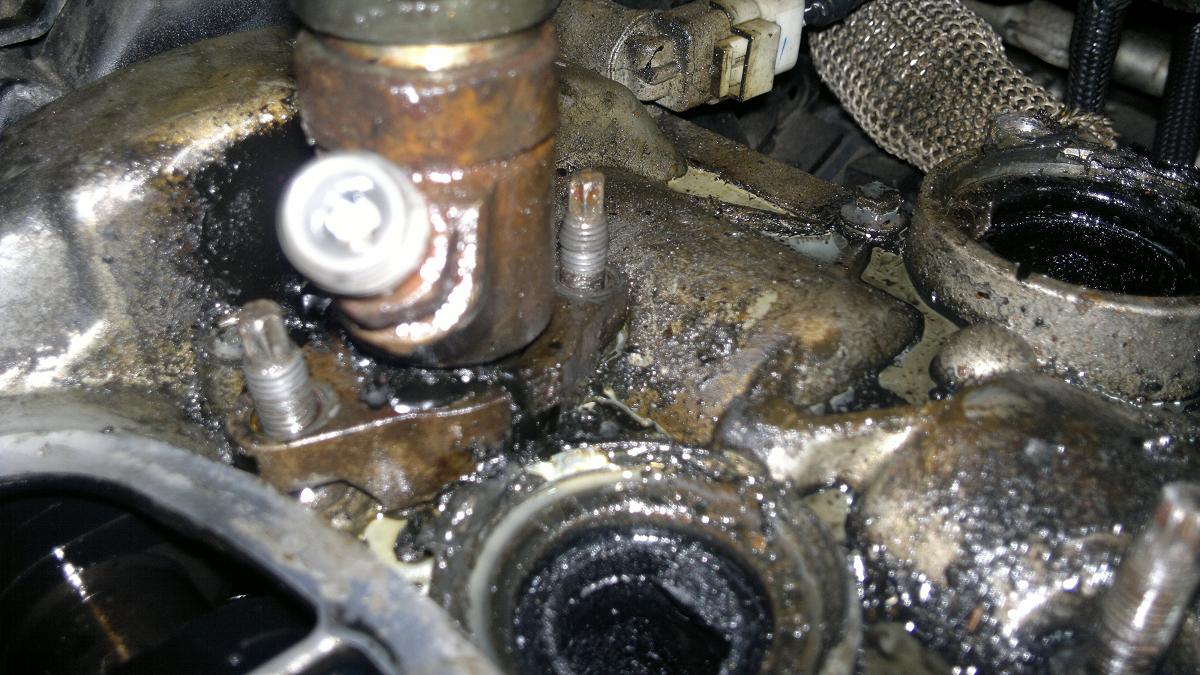

Zdravím lidi.. mám jen dotaz.. mám podfouknuté vstřiky, chystám se na přetěsnění.. to je vše ok, ale chtěl jsem se zeptat, zda-li toto může mít nějakej vliv na výkon?? Přijde mi, že motor slábne a slábne :-D když sešlápnu pedál, tak je velmi vysoká prodleva, než se objeví výkon.. ani nevím, za kolik dám 0-100 km/h, ale bude to asi docela doba. EGR mám zaslepeno a nevím, jestli je na vině turbo, nebo ty vstřikovače. Logicky, pokud jsou podfouknuté, tak tam z válce uniká tlak a tím i výkon, nebo? :-D děkuji za reakce :D

Fabio: nech to přetěsnit a pak laboruj dál...pokud se to nezlepší. Přesně jak píšeš s tím únikem tlaku...

Kua chlapci, premyslajte :
Ked vam z kompresneho priestoru unika tlak, je jasne ze motor nemoze mat nominalny vykon. A cim viac to bude podkukovat, tym vacsia strata vykonu.

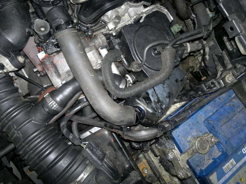

zase jeden kteremu se nechtelo , vcetne zachytne nadoby na olej .

foki píše:zase jeden kteremu se nechtelo , vcetne zachytne nadoby na olej .
kdyz to vidim, mel radej u sani zaslepit tu kratkou odbocku, kdyz uz to delal.
Takto mu to mohlo vypadnout z ty pixle a do turba nasat nejaky sajrajt. To by bylo po turbu v okamziku.
Diky tomu jak je blbe udelane uchyceni hadice z odvetrani do sani, tak mi upadla jedna ta plastova pakna. Nez jsem to lepe zajistil paskama, tak jsem jednou prisel na to, se mi ta hadice z odvetrani odpojila - drzela totiz na jedne pakne. Takze jsem sal nefiltrovany vzduch primo na turbo... Asi jsem mel stesti a turbo jede.
