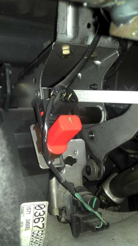

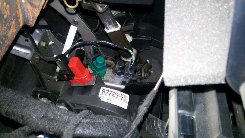

Ahojte,
zvažujem dodatočnú montáž na moje Mondeo Mk3 a po prečítaní tohto vlákna mám určité nejasnosťi
Dole sú fotky z mojho auta.
Chápem to tak že čo potrebujem sú:
• nové dva spínače, zelený a červený za cca 300Kč každý
• tlačítka na volant alebo celý volant
• nová resp. dodatočná kabeláž
Čo mi ale nie je jasné aké káble to vlastne potrebujem? Návod tu už nie je a bez neho som to nejak nepochopil
Neviem čo presne by som mal zohnať ...
Bolo by teda lepšie zoháňať tie spínače z vrakáču aby som k nim zobral hneď aj káble? Budem potrebovať aj tie konektory, ktoré sú do tých spínačov napojené?
Ďalej sa chcem spýtať:
- Kde sa zapájajú tie káble od tlačítiek? Je na volante vždy príprava na toto alebo si to musím najskor skontrolovať?
- A v prípade že kúpim iba tlačítka, znamená to že proste musím natvrdo vyrezať do volantu miesto na ne?
- Je teda možná aktivácia ukazatela aktívneho tempomatu na LCD?
To je ale dotazov čo? To som zvedavý či mi na ne odpoviete
Díky !

Čau, ten červenej a černej tam má každý. Jde o to, jestli ti do červenýho jdou dva nebo čtyři dráty, pokud 4, tak máš přípravu a stačí ti vyměnit červený spínač za čtyřpinový, dodat zelený spínač (konektor na něj by tam byl připravený) a za uložením levého tlumiče v mot. prostoru osadit servo, které bud ovládat klapku.Kounak píše:Zdravim,
Nahodou neresil nikdo tempo na mondeo st220 2004 fl?:) koukal jsem a vypada to ze tam mam jak ten cerveny tak cerny konektor:) ale jsem zmateny s plynem jestli je elektronicky ci ne?:)
Díky
Lukáš
Plynový pedál je elektronický jen u naftového mondea, benzinové mají vždy lanko a proto je třeba to servo na ovládání klapky

Čau,vandal46 píše:Ahojte,
zvažujem dodatočnú montáž na moje Mondeo Mk3 a po prečítaní tohto vlákna mám určité nejasnosťi![]()
Čo mi ale nie je jasné aké káble to vlastne potrebujem? Návod tu už nie je a bez neho som to nejak nepochopilNeviem čo presne by som mal zohnať ...
To je ale dotazov čo? To som zvedavý či mi na ne odpoviete![]()
Díky !
na zapojení tlačítek je na volantě vždy příprava, kroužek pod volantem je totiž osazený všemi piny. Dál to odtud pokračuje do pojistkovky, ale za předpokladu, že nemáš přípravu to tam končí. Kdyby jsi sehnal z vrakáče spínače k pedálům, tak super, ale i nové stojí pár korun. Nicméně, kabeláž na vrakáči nepořídíš, musel by jsi totiž vyměnit celý mot. svazek a i svazek pod palubkou a to by byla strašná a zbytečná práce. Lepší je to prostě dotahat.
V případě, že koupíš na volant jen tlačítka, jde to tam vyřezat a vypadá to takřka jako originál. Kdo o tom neví, nepozná. Držák tlačítek tam vždy je.
Aktivace kontrolky v budících možná je, ale až u faceliftových modelů. Takřka jisté je to u 05-07, ale třeba taková 04 je 50:50 jestli to půjde. To samé platí i s akt. spotřebou.
Kdyby jsi si s tím nevěděl rady, ozvi se a můžeme se domluvit

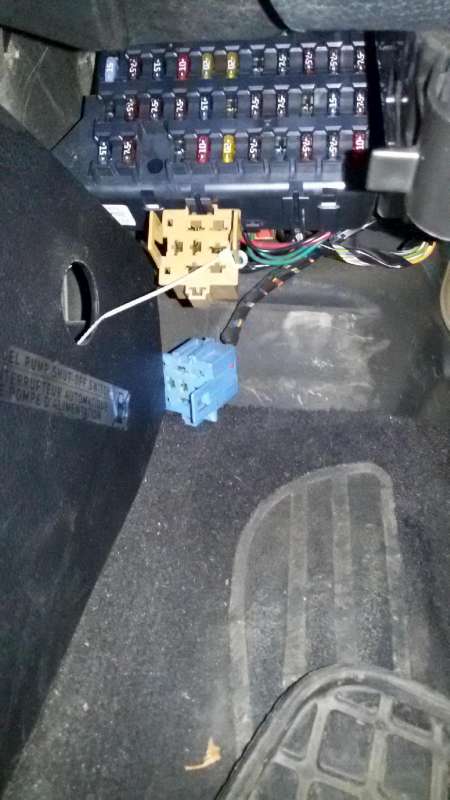

Čau chlapi,
přečetl jsem vše tady i na ostatních fórech, co potřebuji vím a seženu, ale ze zapojení nejsem moudrý, schází mi základní info - schéma zapojení, resp. co vede odkud kam. Omlouvám se všem schopnějším
Vezmu to od ŘJ - na piny 12 a 13 napojím kablíky, které vedu kam ? Zřejmě k servu a z něj do pojistkovky. Ale co kablíky od snímačů ? Jsem z toho jelen
a s takovou neznalostí se do toho pouštět nebudu..
Pomůže mi šikovný kámoš, ale zatím nemám všechno potřebné info, tak bych v tom chtěl mít úplně jasno (zvládl jsem i PP do Astry, ale s podrobným návodem, i dovírání oken DO, ale tohle...), jinak mi nezbyde než uplatit Rumcajse nebo někoho podobně schopného
Počet kablíků na spínačích ještě ověřím: Jaká pojistka značí předpřípravu (zřejmě F82) snad dohledám taky, ale co jsou ty dva nezapojené konektory ? Díky za reakci a pokud jsem někde něco přehlédl, tak se omlouvám a prosím o nasměrování.

Hnědý konektor by měl být pro relé sklápění zrcátek a modré pro automatické rozsvěcení světel po nastartování...
