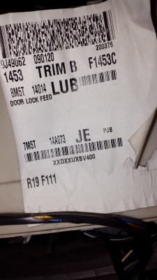

Zdravím, mám dotaz ohledně instalace. Po přečtení většiny stránek to vypadá že bych se do toho mohl dát, ale přeci jen se ještě zeptám. GEM si myslím že je v pořádku, příprava nevím (ta se dá dotáhnout), akorát jestli by ještě nedělal neplechu bezklíč. :?
GEM:
Děkuji :)

Příspěvek od Adow » 18.02.2017 10:45
Na bez(klíči) toto není závislé,

a GEM Jx tempomat umi

Po FL umí všechny GEMy nebo se pletu?
Příspěvky: 25106
Re: Tempomat
Příspěvek od ZaQik » 18.02.2017 19:43
vsechny
