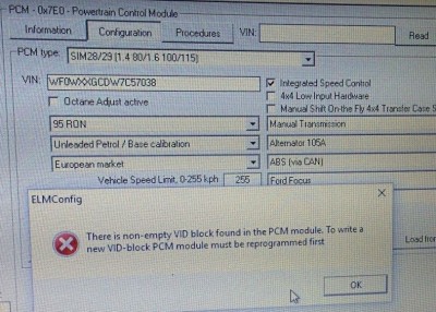

poradte prosim verzi FW, kterou tam mam supnout. chybi mi udaje z info page? nebo to jde zjistit i jinak?
diky
diky
- Příspěvky: 6806
Zobrazí se na záložce information. Ale jestli je to 1.6i, tak tam dej verzi AKE

jo, uz to jede. ze zacatku nedrzel volnobeh, pak si zvykl:) Diky za radu
