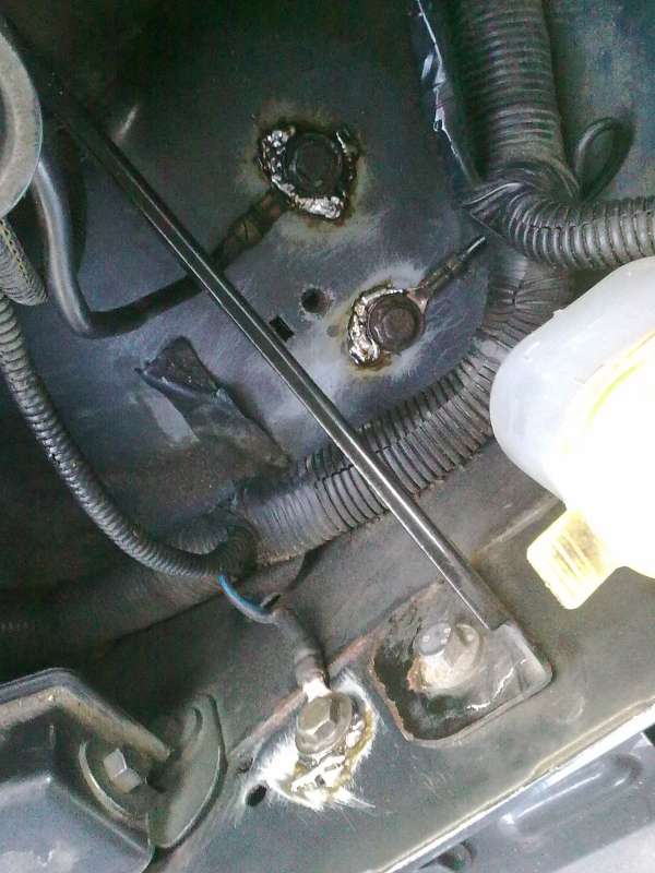

Zdravím..
Nedávno mi na volnoběh začalo kolísat napětí (blikala přístrojovka) tak jsem si říkal "regulátor". Naštěstí mě pak napadlo zkontrovat země.. Očistil jsem se je a blikání přestalo.. jenže jsem to při čištění namazal olejem a ten to časem opět zaizoloval :-) Tak jsem to očistil znovu bez oleje :-) a preventivně to udělal jak je na obrázku ;-) Tak doufám že opravdu moje blikání bylo jenom díky těm zemím a že tohle chvíli vydrží ;-)

Nevím jestli heftnutí je to pravé :nnou: Třeba stačil jen hydroizolační nátěr.

No jenom heftlé to není.. 8) kolem očka jsem obrousil to na kov,očistil očka a zbytek očka co trčel z podšroubku je přípájený právě přímo ke karoserii takže tam je 100%tní kontakt který by už snad tak brzo neměl zoxidovat ;-)
