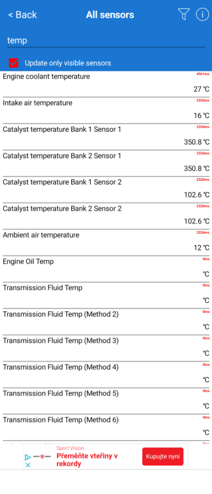

Napsal: 26.09.2023 10:59
od xmrazik
Ahoj, prosím o pomoc, pokud by někdo věděl:
U Fordu C-MAX s motorem 1,6 Ti-VCT 92 kW se začalo vyskytovat vynechávání na válcích 2 (chyba P0302) a 3 (chyba P0303), případně náhodné vynechávání (P0300). Toto vynechávání se objevuje pouze za studena (venkovní teplota je cca pod 20 stupňů) a po několika minutách provozu zmizí. Motor se pak chová klidně a podává plný výkon.
Svíčkami to není, používám Premium Evo od Brisku, pak Premium+ a naposledy jsem se zoufalství zkusil i originál Ford, se kterými je to ještě horší (hrubější a hlučnější chod).
Za studena není uzavřená smyčka z lambda sond, takže těmi to být nemůže. Senzory teplot ukazují adekvátní hodnoty:
Na to, aby se objevila někde nějaká netěsnost, bych čekal závadu na právě jednom válci.
Tankuju Vervu 100.
Děkuju moc!
