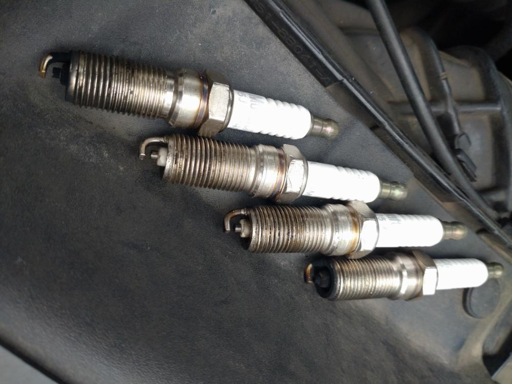

Vynechávání za studenta na válci 2 a 3 u 1,6 Ti-VCT 92 kW
Ahoj, prosím o pomoc, pokud by někdo věděl:
U Fordu C-MAX s motorem 1,6 Ti-VCT 92 kW se začalo vyskytovat vynechávání na válcích 2 (chyba P0302) a 3 (chyba P0303), případně náhodné vynechávání (P0300). Toto vynechávání se objevuje pouze za studena (venkovní teplota je cca pod 20 stupňů) a po několika minutách provozu zmizí. Motor se pak chová klidně a podává plný výkon.
Svíčkami to není, používám Premium Evo od Brisku, pak Premium+ a naposledy jsem se zoufalství zkusil i originál Ford, se kterými je to ještě horší (hrubější a hlučnější chod).

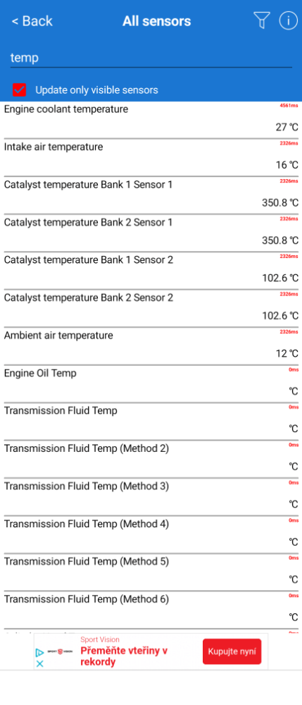

Za studena není uzavřená smyčka z lambda sond, takže těmi to být nemůže. Senzory teplot ukazují adekvátní hodnoty:
Na to, aby se objevila někde nějaká netěsnost, bych čekal závadu na právě jednom válci.
Tankuju Vervu 100.
Děkuju moc!
Tankuju Vervu 100.
Děkuju moc!

Re: 1.6 Ti-VCT 77 / 92 kW - občasný nestabilní chod
Už jenom když se podíváš na barvu svíček, tak ti musí být jasný, že někde bude problém. Dvě máš úplně černý. Začal bych zapalovací cívkou a nový svíčky.
No ty svíčky jsou právě nový. Dal jsem je tam a ujel kilometr. Dvě si ani neškrtly. Vyměnit cívku není problém, ale existuje šance, že to nebudou vyhozené peníze, pokud vynechává "jen" válec 2 a 3?
Většinou když se tohle děje, tak je to cívkou nebo kabelama.
Cívky u Fordu myslím dávají jiskry po dvojicích v kombinaci 1+4, resp. 2+3 současně, což by právě napovídalo tomu, že je problém v cívce a ten "vnitřní" pár (2+3) má u tebe problém, na cívce nebo kabelech.
Taky si myslím, že to tak je, ale nevím to jistě, musel bych vidět vnitřní zapojení cívky
Je to tak. Mas to aj v technickom popise. Mas to aj v elektrickej scheme. Mozes si to odmerat. VN strana cievky nema uzemnenie. Ak by to islo na jednu sviecku, ani by sa neuzavrel okruh.
@phofy, @Marlosk, @stano.: Díky, je to tak, cívka vyměněná a zase to krásně jede.
