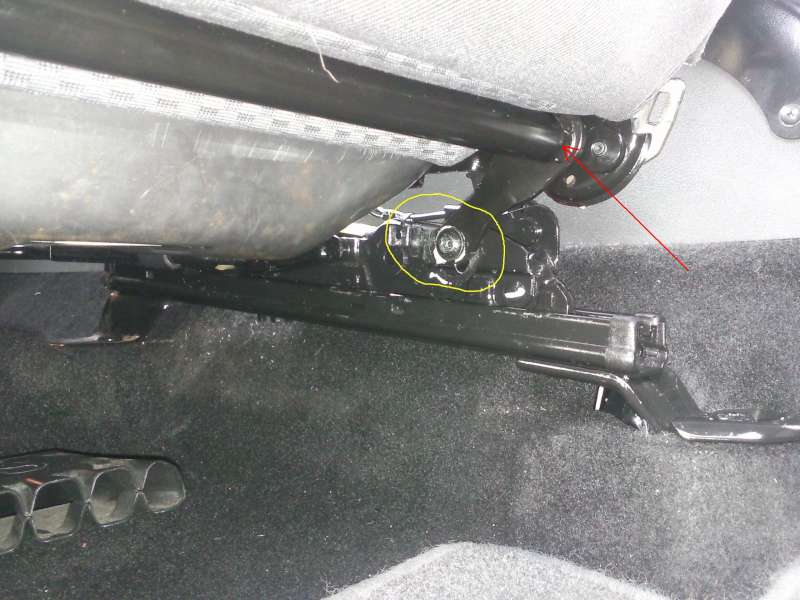

lucky.jack píše:Taky se přidávám do klubu vrzajících sedaček. Při ubrání plynu, brždění, průjezdu zatáčkou sedačka řidiče neskutečně kvílí :bebng: Kéž by to byl jen onen deklarováný šroub.
U octávek býval problém s rupnutým svárem v konstrukci, tak doufám, že tohle to nebude :cry:
EDIT: Tak jsem šrouby povolil, nastříkal vazelínu a je to úplně stejný. Nemyslím si, že by gumový podložky vyřešily konkrétně moje vrzání. Budu laborovat dál.
Ono to u FoFo II rádo praská tady v tom sváru - viz červená šipka. Tyč je z nějaké slitiny a plocháč je ocel. Jednak tato kombinace je na svařování ne úplně dobrá a také svar je na tuto kombinaci malý - já bych to při výrobě ovařil dokola, ale to by stálo pár centů navíc za materiál a energii a také čas, a procesy je nutné optimalizovat! :irre:
Naposledy upravil(a) spanel dne 02.08.2011 19:42, celkem upraveno 1 x.

Obávám se, že to bude nějaký svár, ale který se mi zjišťovat moc nechce. Rozebrat sedačku je pakárna a nemám na to momentálně prostory a ani čas. Mrknu na to co jsi označil šipkou, tam se aspoň člověk dostane v pohodě.

spanel píše: Ono to u FoFo II rádo praská tady v tom sváru - viz červená šipka. Tyč je z nějaké slitiny a plocháč je ocel. Jednak tato kombinace je na svařování ne úplně dobrá a také svar je na tuto kombinaci malý - já bych to při výrobě ovařil dokola, ale to by stálo pár centů navíc za materiál a energii a také čas, a procesy je nutné optimalizovat! :irre:
Přesně to samé dělá i mě, a je tam prasklina na straně k plastovému tunelu. :-( Máte někdo číslo dílu pod kterým se to prodává?

Mělo by to být 1485826.
