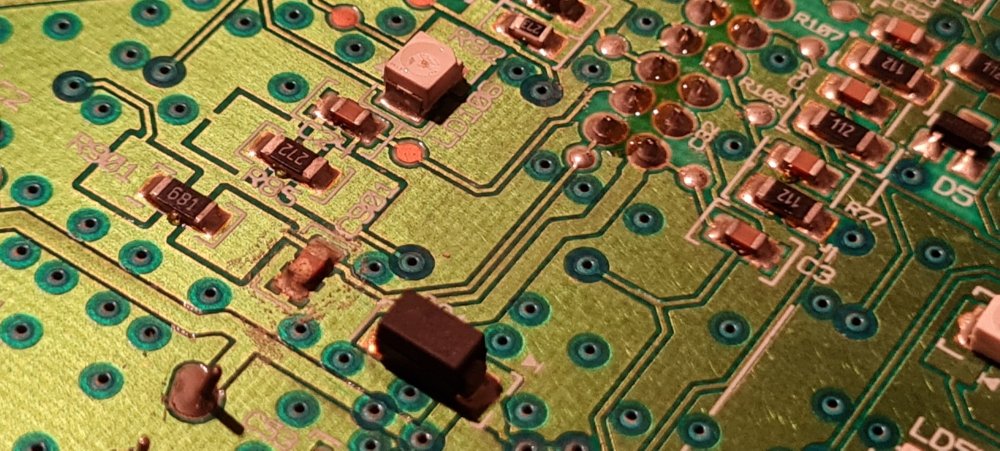

fotopetr
Příspěvky: 260
Registrován: 30.08.2014 00:19
Bydliště: Poříčany
Re: rozsvícení kontrolek a spadnutí ručiček při jízdě
Příspěvek od fotopetr » 27.11.2022 01:01
Vzhledem k tomu co se tu poslední dobou probírá, jsem při včerejší opravě dalších budíků vyfotil častý problém. A sice "lehkou" oxidaci. Bývá tam často, na různých místech a v různém rozsahu. Zásadní je hlavně u kondenzátorů, které jsou ukostřené. Někdy je oxidace vidět pouhým okem, někdy je potřeba lupa, nebo i mikroskop. Je důležité ji za použití vhodné chemie očistit a také "zakonzervovat". Jsou na to různé chemické přípravky, které mají za úkol chránit desku. Několikrát jsem i hledal jestli do auta neteče a většinou jsem nic nenašel. Vypadá to, že problém vzniká kondenzací v kombinaci se špínou (prachem) pod palubkou.
Jestli to někomu pomůže budu rád :D
Příspěvky: 13677
Příspěvek od stano. » 27.11.2022 08:16
Pin vlavo dole je tiez viditelne prasknuty.
fotopetr
Příspěvky: 260
Bydliště: Poříčany
Příspěvek od fotopetr » 28.11.2022 08:20
Možná jsem se špatně vyjádřil. Je jasné, že pájení konektoru je v háji, ale chtěl jsem ukázat, že tam bývají i jiné problémy...
Příspěvky: 13677
Příspěvek od stano. » 28.11.2022 08:45
Pochopil som. Pisem, ze nemusi byt prasknuty len konektor.
fotopetr
Příspěvky: 260
Bydliště: Poříčany
Příspěvek od fotopetr » 28.11.2022 18:31
Souhlasím :D

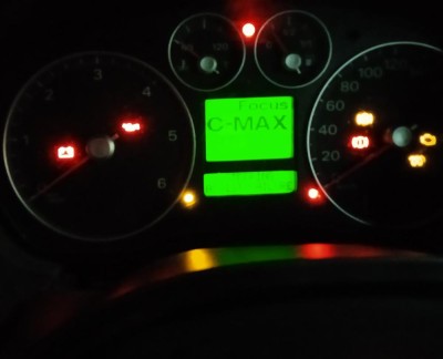

Jarda43
Příspěvky: 34
Registrován: 15.01.2020 11:15
Příspěvek od Jarda43 » 06.12.2022 14:22
Zdravím všechny a já se taktéž připojím s totožým problémem. Jde mi jenom o to ,jestli je chyba pouze v mobilizéru nebo vyndat budíky ( přístrojovou desku) A NECHAT JÍ OPRAVIT !
Bliká mi nahoře immobilizér , někdy málo přestane blikat , většinou to nenastartuji a obcas ano. Svítí mi kontrolky, ruční brzdu nepovolím a občas někdy ano .. ,píše to \.: acceleration reduced ... apod.. . Zde posílám v příloze nějaké videa a fotky, třeba někdo bude chytřejší.... Když to chci nastartovat, musím na diagnostice vymazat chyby a pak to jde , i ta kontolka nahoře imobilizéru nebliká. A když jsem to projel ,tak budíky nepadají ,chová se to uplně normálně. Akorát zpočátku při startování mě dole píše žlutou kontrolkou : TOTAL EPB ( ! ) FAULURE, což v překladu znamená . totální selhání EPB , po té když vypnu klíček a zapnu ,tak to i zmizí !
PS: Omlouvám se za menší obrázek dole, je potřeba si ho někde uložit třeba na plochu a zvětšit si ho ,děkuji za pochopení...
