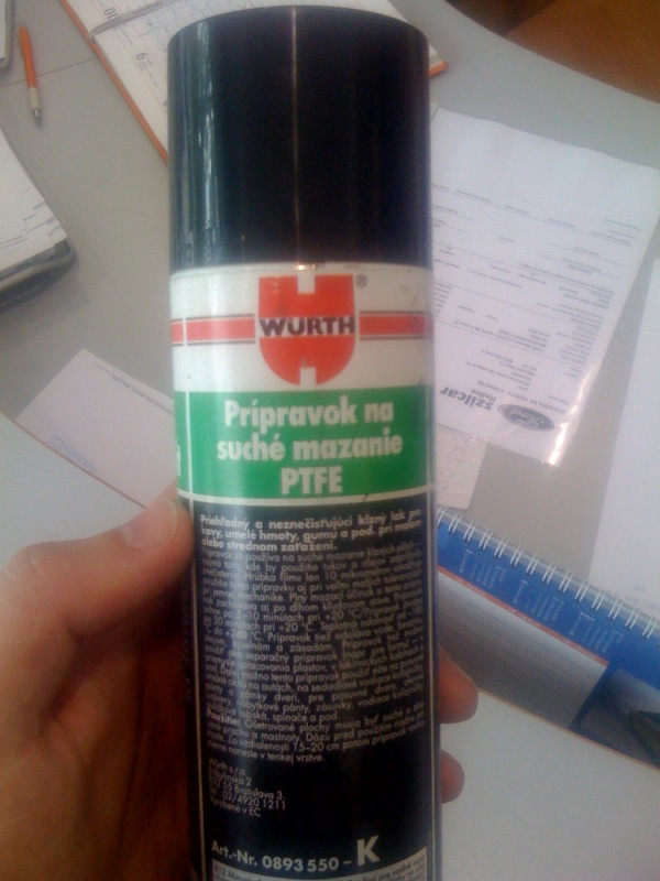

K tomu vrzganiu tesneni. Urcite nie silikon. To som spravil a dost dosledne (dal som dole tesnenia, nastriekal, pretrel a zalozil). Chvilu bolo ticho a po cca pol roku to zacalo. Vrga mi to ako keby som nastupil na lod Jacka Sparowa
Vo forde na Vajnorskej v BA mi pan Drobnak poradil jeden ze vraj overeny recept ktory pouzivaju u nich na tento neduh fordov. Je to sprej "Pripravok na suche mazanie PTFE" alebo "PTFE Suchý kluzný lak" od WURTHu. Po nastriekani tesnenie akoby obelelo ale od vtedy je ticho. Teda z tych casti ktore mi tym nastriekal. Musim ho niekde zohnat (ze vraj uzky profil) a potom tym nastriekam asi cele auto.

Pripajam foto tohto pripravku. Ale podla mna to moze byt aj to co sem zavesil brava.
