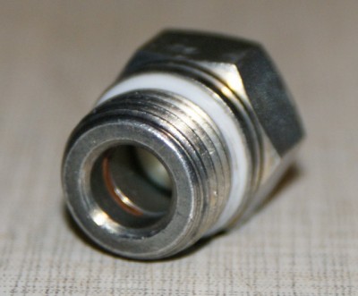

Zdravím pánové minulý týden jsem měnil olej v motoru a po sundání spodního krytu motoru jsem se zděšením zjistil že mě uniká olej ze serva.Musím napsat že mám najeto 48t km co jsem to tak sledoval
tak se mě zdá že to uniká přímo u čerpadla jak je ta matka a začíná tlaková hadice.Servo nevidává žádné zvuky je v klidu.Co je největší pravděpodobnost uniku prasklá hadice nebo matka v čerpadle.On ten unik je malý tak se to těžko určuje abych zbytečně neměnil dobré.Děkuji za radu.

Vyndat hadici je brutus oser, musí se to vyndat z posilovače... ale pak rozřízneš matku pilkou ( velká opatrnost) a nacvakneš tam novou...Myslím že matka jde vyšroubovat, jen když vyndáš servo.. je tam nějaký držák a na hovno místo. Já jsem měnil celé servo a tak to šlo ven celé...

Tak to mě se ta matka nepovedla ničím povolit ani dotáhnou a musel jsem to vyndat i s hadicí. Není tam místo na ráčnu ani na klíč. A servo šlo do svěráku. Myslím, že se tu psalo, že ta trubka taky docela ráda praská. Tak jestli není prasklá.
V té matce je O - kroužek a zajišťovací kroužek který drží tu matku na trubce. Proto ji sundáš jen rozříznutím a nacvaknutím nové. Možná že matka není jen dotažená a neteče to v tom O-kroužku.
