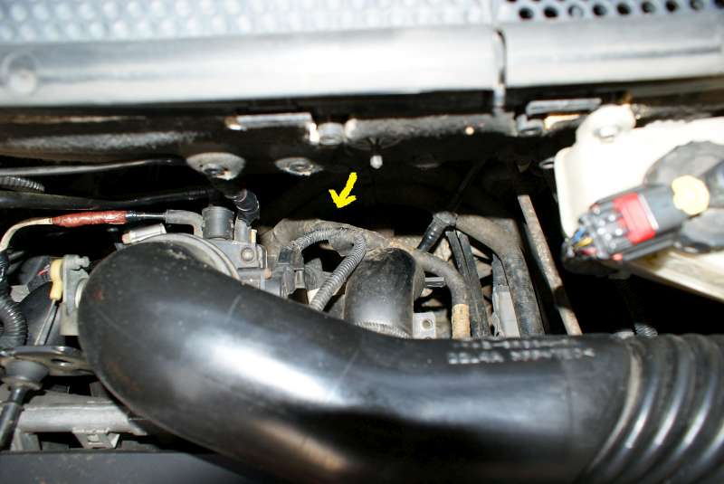

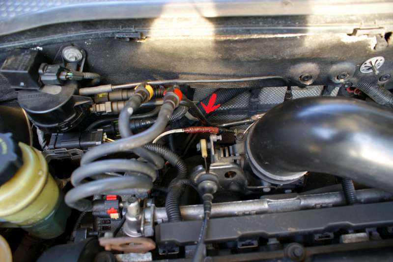

Taky mám na 1.8 problém. Při jízdě po vyřazení rychlosti na nautrál a sepnuté spojce otáčky vyletí na 3tis., když sešlápnu pojku tak klesnou na 1,2tis. Někdy při jízdě, zařazené rychlosti a nohy z plynu má auto tendenci zrychlovat. Dělá to hlavně po ostřejší jízdě. Nevíte někdo co s tím. Po zkoumání fora jsem přišel na pár věcí co by to mohli být. Na fotce motoru jsou vyznačené divné věci co se mi nezdají. Červená šipka ukazuje na napojovanou hadičku. Nevím k čemu slouží, ale po nastartování se scucne. Žlutá šipka ukazuje na hadici vedoucí zezadu z motoru. Je docela měkká a vypadá že má nejlepší za sebou. Po nastartování se také scucne, vypadá že je neprůchodná. Mohou problémy s otáčkami způsobovat uvedené věci? A k čemu hadičky jsou? Dík za odpovědi.

Tu žlutou,jestli si myslím správně a z fotky vidím: předělávka od větrání z klikovky.
Tu červenou """"": od přepadu paliva z lišty vstřiků. Podívej se, kde obě začínají/hadičky/

Ta žlutá vychází odspodu bloku motoru. Jak myslíš že to je předělávka? To znamená nějaké home made řešení? A červená má co dočinění s palivovým systémem? Začátek té hadičky je od škrtící klapky. Jsem z toho trochu zmatený. Může to mít vliv na zvyšování otáček?

Žlutá je nějak bandážovaná, asi opravovaná. Červená taky. Obě když jsou K.O., tak můžou mít vliv na volnoběh.

Aha, já se lekl že to nějak předělával
. Červená byla prý nakousaná kunou, tak jsem odmotal pásku a pod tím bylo tohle nastavení. Nerad bych to zakřikl, ale od včera večer auto jede krásně. Koupil jsem ho nově a nebýt vystřelujících otáček, tak by byla maximální spokojenost
