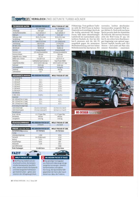

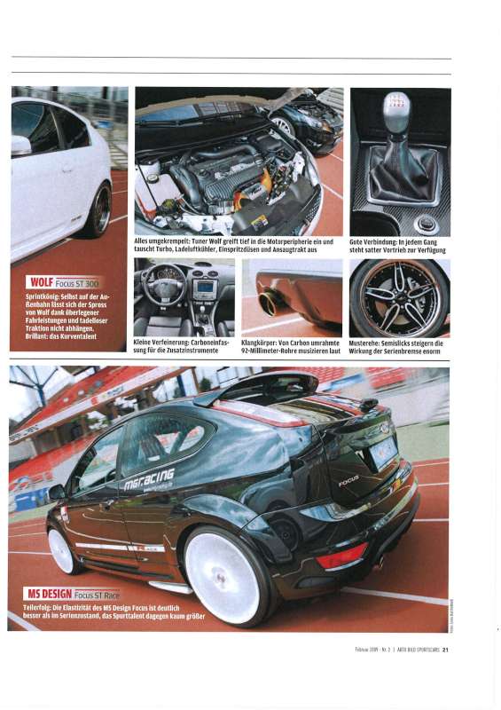

K tomu, aby jste si mohli udělat komplexnější náhled na úpravu od Wolfa, kterou tam mám nyní udělanou, připojuji v .jpg formátu článek z renomovaného sportovního německého časopisu Auto Bild – přílohy Sport Cars - číslo 2 z února 2009. Občas si ho koupím (čtu i další německé a anglické motoristické časopisy v origoš verzích) a při koupi tohoto čísla jsem se upřímně zaradoval….. :wink:
V článku srovnávají renomovaní redaktoři 2 sportovní vrcholné úpravy STček u 2 různých renomovaných, profesionálních úpravců.
První je FF ST, vyladěný rakouskou firmou MS Design na 272 PS (při 5.590 ot./min.) a krouťáku 463 Nm při 3.035 ot./min.
Druhý je Wolfova úprava STčka na 300 PS (při 6.100 otáčkách/min.) a krouťáku 465 Mn už při 2.700 otáčkách/min. :!: :!: :!: Tuto verzi jsem si nechal udělat i já…. 8) .
Kdo z Vás trošku vládne němčinou, dočte se tam zajímavé věci. Ohledně chování v zatáčkách, zrychlení, apod…. :o
Test vyhrál Wolf, nocméně i MS Design verze je vysoce ceněná. :!: :!: :!:
Strana 4 - foto motoru Wolfa - zde se dočtete co je tam u této úpravy měněno - i to jiné turbo je zde zmíněné (viz můj předcházející příspěvek o něm...a protože jsem si právě k tomu turbu sehnal ještě nějaké technické specifikace, nechce se mi věřit, že by se odpojovalo při lehkém, šestém převodu už při 6.000 otáčkách - to prostě nesedí, to auto je předělané na hraniční výkony a možnosti motoru a na sportovní ježdění včetně okruhového....viz tabulka na další straně s maximem výkonu při 6.100 otáčkách :wink: ).
Za pozornost stojí především předposlední strana. Je tam hezky naměřeno např. pružné zrychlení (elasticita), a jsou tam podrobné technické údaje (velikost kol a gum, váha vozidel, brzdná dráha, apod…..) 8O
Z cenové tabulky na této předposlední straně mně jen minuly výdaje za samosvorný diferenciál, který u Wolfa na přání také montují (cena 2.480,- EUR) . Na nezpevněných površích většinou nejezdím a toto zařízení váží cca 75 kg…. Já chtěl váhu auta ponechat co nejmenší, kvůli co nejlepšímu zrychlení a elasticitě…. Ten diferák by mně zbytečně přidal kila navíc. :evil:
Jo, a taky podvozek mám v podstatě „standardní“ – měnily se pouze pružiny ST za pružiny Wolf, které jsou nižší a mají super naladěnou charakteristiku… tlumiče jsem na radu Uwe Wolfa nechat původní, STčkový, který i on charakterizuje jako vynikající a současně naprosto optimální pro horší silnice…. :idea:
Ten podvozek, co tam v té tabulce uvidíte (za 1.350,- EUR) je kompletní přeladění v podstatě na okruhové závodění – jiné tlumiče, „moje“ krátké pružiny, změny v charakteristice nastavení stabilizátoru, apod….. sednul jsem si na zadek, když mně Uwe Wolf od této úpravy odrazoval ( :!: :!: !!!!! ) – i když by vydělal o těch 1.350 euráků víc, kdybych to chtěl, tak mi řekl, že bych nebyl spokojený protože to už je extrémní, tvrdé pojetí podvozku…. Prostě přístup nevídaný !!!! :!: :!: :!:
P.S. této úpravě v Německu přezívají „Porsche Jäger“ – lovec Porsche…. :mrgreen:
P.P.S. pro zvětšení článku klikni přímo na obrázek.... :wink:

A strana předposlední, nejzajímavější + závěr... :wink:
