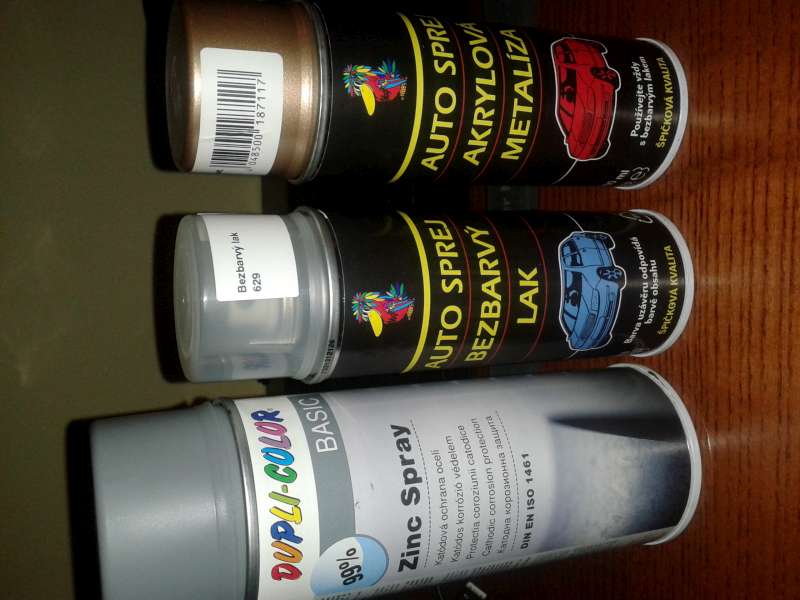

Mám smirek, tech.benzin, odrezovač, zinkový sprej a nakonec barvu ve spreji. Chybí mi něco? Musim dávat po barvě lak nebo je to jen kvůli lesku?

Záleží ,pokud máš ve spreji lesklou metalízu někde z obchodu pak už je v ní i lak a toto slouží i jako vrchní vrstva zároveň,kdybys měl namíchanou metalízu někde z lakovny do spreje pak je toto jen vrstva s daným odstínem a musí se překrýt lakem který slouží jako vrchní ochranná vrstva,proti vlhkosti a UV záření.Samotná metalíza je prodyšná a nasákavá a dlouho by před korozí neochránila.

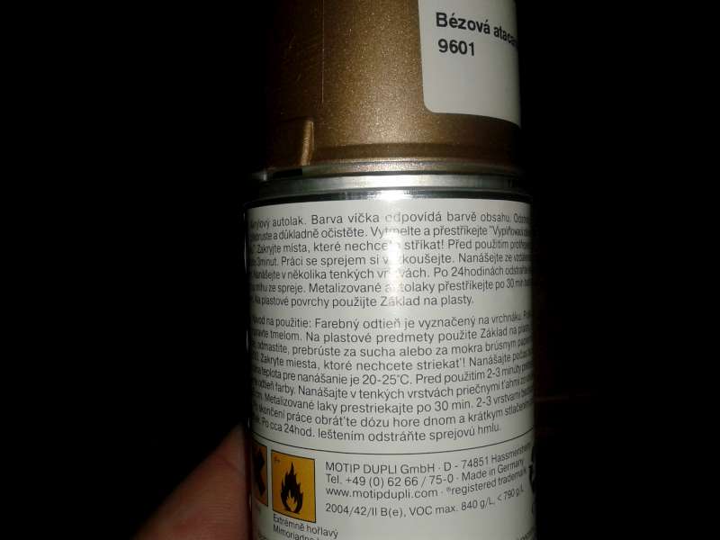

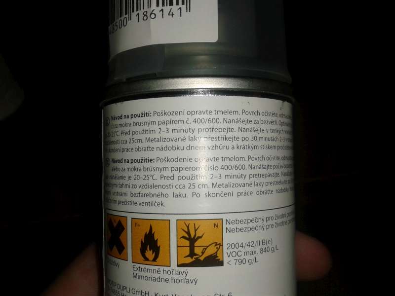

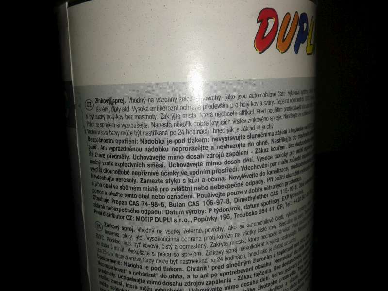

Mám vybroušeno, natřeno asi 4x tím odrezovačem a teď asi 3 vrstvy zinkového spreje. Mám od posledního nástřiku víc jak 24 hodin(stříknu poprvé a nebude to asi 100%krýt,nechat tedy pár hodin zaschnout a pak znovu?). Auto je xdní v garáži, v suchu. Zítra jsem chtěl začít dávat barvu (mám ve spreji,podobný odstín) , ale v návodu se píše... "vytmelte a přestříkejte vyplňovací základovou barvou". V krámku týpek tvrdil, že můžu barvu stříkat hned na zinek. Zinek se bere jako základ? Takhle barva je po 24 hodinách suchá, krycí lak se stříká tedy po této době? Na pixle s lakem se píše,že mám lak stříknout po 30 minutách 2-3 vrstvami laku...Takže barvu, 24hodin schnout a pak lak...30minut pauza,lak...30minut, lak a finíto? Nebo stříkat do barvy hned po 30 minutách? Otázky asi jak víno co,ale rád bych to měl dle logického postupu... Stříkám poprvé

no ten lak (ten co dela metlu ten pruhlednej) sem střikal cca tech 20-30min po nastriku barvy (barva auta) nesmi ti ta barva moc zaschnout.
jinak ja nestikla tim zinkačem ale co jsem se ptal v barvach a lakach tak me doporučili před jakým koliv nastřikem barvy + laku dat zaklad prej to lepe chyta tak jsme to zkousel na felde a meli pravdu

Tak mám koupit ještě základní barvu ve spreji... ten nechat dle popisku zaschnout a pak stříknout barvu třeba dvakrát,tak aby to bylo zakryté a krycí lak ještě na nezashnutou barvu třeba do třech vrstev. Tak to byl v té prodejně fakt odborník... I pro lak jsem tam musel zvlášť...

Pokud ti nebude (jakože v místě kde budeš stříkat tak asi moc ne-je to uzké místo které není na očich) vadit že po zinku nebude povrch uplně hladký a bez poru tak mužeš metalízu stííkat rovnou na něj po zaschnutí jak píšou na balení.Jinak u aut se jako základ bere plnič,ten je ale třeba brousit pod vodou jemným smirkem.
Osobně bych se ale na to na spodku dveří pokud to fakt není katastrofa od rzi taky vykašlal a navalil to taky na zinek.
