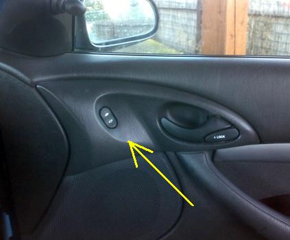

Hlásim sa do klubu rozvŕzganého interiéru. Fokus sa mi rozdrnčal ako 10 r. auto asi pred mesiacom, čo nie je také zlé, ak je fakt že vŕzgajú aj skoro funkláče. Prečítal som si vlákno, ale úplne toto som nenašiel. Ak som niečo prehliadol, tak sa ospravedlňujem za svinenie vlákna spamom.
Mne to drnčí asi tak okolo 2400-3000 otáčok, na voľnobehu aj počas jazdy. Je to niekde z miesta spolujazdca, tak som musel poprosiť kamaráta, nech pridáva, aby ja som prebehol po plastoch stetoskopom :D . Nebolo to nikde z pásov ani gumových líšt pod stropom, ale drnčí ten plast pod tlačítkom otvárania okna alebo aj samotné tlačítko. Keď na tú oblasť pritlačím, tak je kľud.
Chcem to teda niečim popodliepať alebo niečo také. Otázka ale je, ako to mám demontovať, aby som nepokrivil a nedoškrabal polovicu tapacírungu? Ďakujem!
