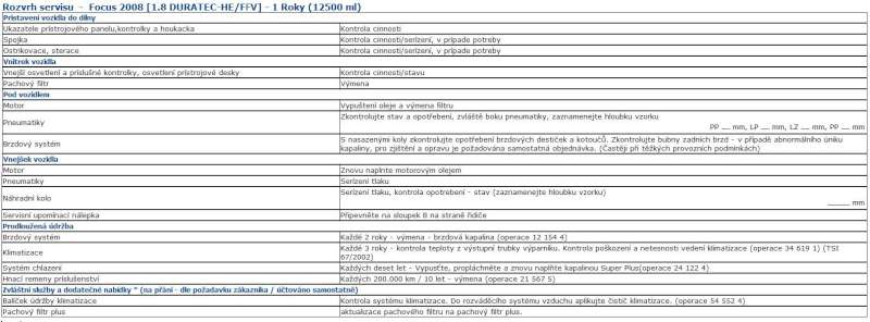

forfoc: si si isty, ze pri prvej menia aj pelovy filter? Ja mam prvu uz za sebou a na fakture nic take nemam.

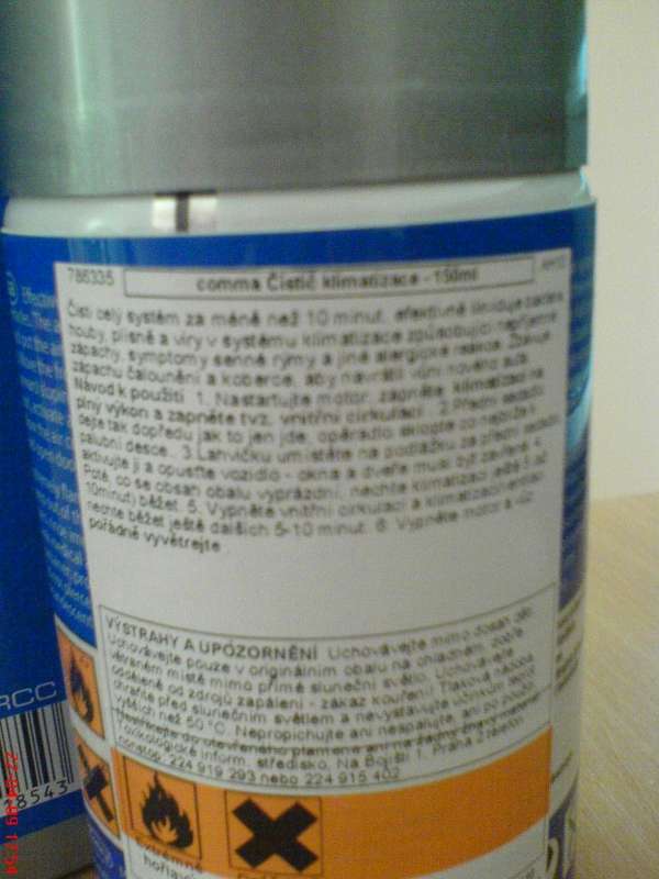

Johny K. :Já jsem koupil přímo přípravek na čištění klimatizace, kde bylo v návodu napsáno, že se to má celé nastříkat do výparníku. Kopil jsem ho v APM Automotive, bylo na něm přímo logo APM a stál 237,-Kč (400ml). Kde maj prodejny najdeš zde: http://www.apm.cz/ . Myslím, že kterýkoliv jiný prostředek na čištění a dezinfekci klimatizace a určený k vystříkání výparníku, bude mít úplně stejný účinek.
Dzefer: Jistý si nejsem. U minulého Focusu mi při první prohlídce pylový filtr vyměnili (asi) na fakuře to bylo započítáno. Při druhé servisní kontrole mi ho neměnili. Asi je to pro mistry z Fordu moc práce. Jak je po vyplnění údajů o tvém vozidle uvedeno zde: http://www.etis.ford.com/fordservice/se ... C5.wasv243 a i zde na přehledu, měla by být výměna pylového filtru provedena.

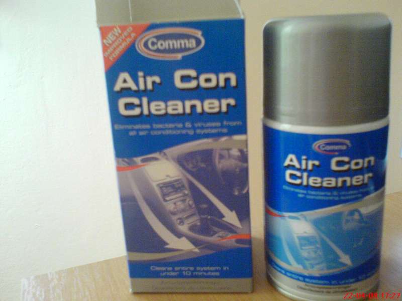

kolko chcú já koupil toto cena 399kč Halfords

Toto je sprej viz bod 1. mého příspěvku http://www.ford-focus.cz/forum/viewtopi ... 05#p355105 . Když už klimatizace hodně smrdí, tento přípravek moc nepomůže.tomason píše:kolko chcú já koupil toto cena 399kč Halfords

Nikoho jsi nenaštval. Sprejů na čištění klimatizace jsou 4 základní druhy (moje rozdělení zde: http://www.ford-focus.cz/forum/viewtopi ... 05#p355105 ). Na delší dobu účinkuje sprej z bodu 4, tedy ten co je určen přímo k vystříkání do výparníku.NEEO píše:Nechci vás naštvat,ale tyhle spreje jsou jen na chvíly.Aspoň co mi říkal technik-já si nechal od profíka doplnit a zkontrolovat klimu včetně desinfekce za 1500kč a je to super.
