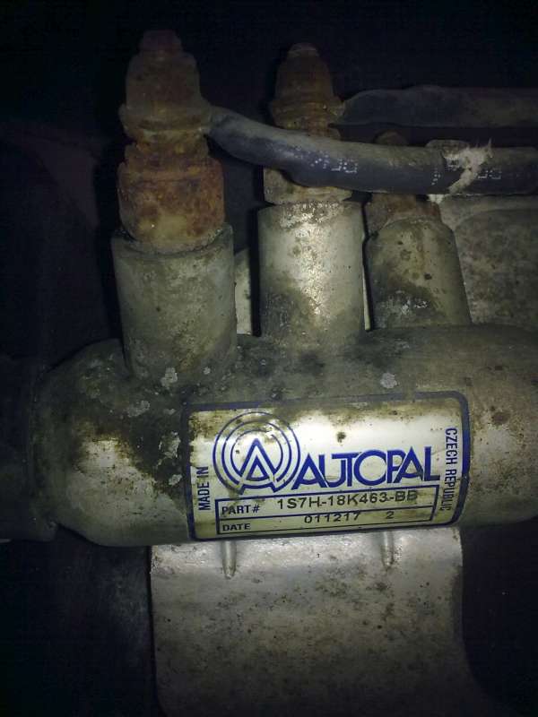

Věděl by někdo kde a jak je tato věc připojena ? Četl jsem že dvě svíčky sepnou při určité teplotě a ta třetí při mínus teplotách a nebo při nastavení teploty na HI. Nastavil jsem teda topení na max ale do svíček proud nejde, pojistka je dobrá, to jsem koukal
a vločka na palubovce taky svítila tak že takové teplo nebylo aby to nebylo seplé. A svíčky jsou taky OK . Co s tím, koukal jsem že to vede asi někam do kabiny ale tam jsem to nikde nenašel
Dík za radu

Je to předohřev vody který se sepíná při poklesu teploty a nastavení topení na HI. Mě to asi taky nejde. Je to prý docela drahý. Pomáhá to prý k ohřívání vody na topení.

Ok, vím jak to má sloužit jen že neslouží
Dnes jsem se vydal po kabelech od spoda od konektoru a vede to do rohu pod okno u řidiči, je tam velký kabelový svazek. Ale kudy to vede dál ? je tam pár odboček . Chci prověřit právě vodič od místa kde začíná až ke svíčkám ale musím najít kde je začátek .A to je asi na rozdělání palubky že ?
Jinak dnes jsem to řešili u Scenika, auto netopilo a ani se nezahřálo po 30km, výměna termostatu nepomohla, tak jsem se podívali na to topeníčko a svíčky špatné. Vyměněno a auto topí a motor se ohřeje tak jak má. Asi to bude problém náš všech co mají oba termostaty nové a nepomohlo to.

Tak nové informace ohledně termostatu, je více druhů sice a i v případě že píšou že je termostat pro Mondeo tak je ale je to shit. Bylo mi řečeno že nejsou udělaný přesně a že jsou třeba o pár mm kratší a pak to blbne. A byl mi doporučen WAHLER, měl by být stejný jako original.
Další věc co se topení týče tak bývá vadná klapka vnitřního okruhu. Jde to zjistit testem klimatizace. A nebo v případě že slyšíte takové slabé cvakání jako by se v palubovce něco kutálelo sem a tam tak je to ta klapka, auto pak špatně topí.
Dál je dobré aby bylo v cajku to pomocné topeníčko, ten příhřev s těmi žhav. svíčkami.
Tak doufám že to někomu pomůže, já budu ten termostat kupovat, no do zimy aby to topilo, tak pak dám vědět. Bude to můj třetí termostat

Tak mě asi taky čeká výměna termostatů, ale chci se zeptat kde je umístěno to topení s těma svíčkama ať se můžu podívat jestli ho taky mám???

jakubiskov: Mám stejný problém. Zřejmě je chby v kabelu. Ale taky nevím kam to vede.
Neví někdo ze schématu kam ten kabel vede?

Hledal jsem ale nedohledal, od těch svíček to vede do konektrou a pak do svazku vodičů ale to se mi nechce rozmotávat.Koukal jsem na pojistky a ta co to má (možná) být je OK a je to 60 a do pojistky napájení jde. Ale je-li to vůbec vončo.
Věděl by někdo kde pořídit ten přihřev novej ? Dík, někdo tu o někom psal ale nějak jsem ho nemohl najít

To asi ano
ale bojím se té ceny
Podívám se na výrobky přímo od AUTOPAL. A nebo jsou jen v pytlu svíčky. To asi taky odejde ne ? Ale to by do toho šlo napájení a já tam nemám ani ťuk
