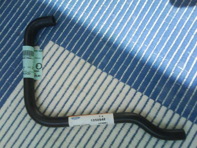

Jj, tu jsem vlákna všechny pročetl. Jen se mi nechce měnit půlka elektroniky. Stačí kdyby mi někdo poslal fotečku podtlakových hadic pro motor 1.8. 16V. Předem díky.

Jedná se o tuto podtlakovou hadici u Focusu r.v. 99 1.8 16V? Nebo je ještě jiná? Ve Fordu v HK mi nabízeli 2. Jedna kolem 400 a druhá kolem 800. Nevim. Díky za info.

Jo, měla by to být ona, od ventilku klikov. skříně pod klapku. Ta dělá neplechu, když je K.O.
Já až bude lepší počasí,tuto hadici vyhodím i s ventilkem, a dám hadici přímo z bloku do air-boxu. Ten ventilek a ta hadička tam je jenom stejně kvůli "emisím"! Jestli to žere výpary z bloku přímo pod klapku a nebo přes filtr,je šuma-fuk.

Jedno to je, ale před filtrem to zadělá filtr olejem, za filtrem to zase zadělá klapku, jak se to děje u VW. Nejlepší asi je do tý hadice strčit kus molitanu, kterej se při výměně vzduchového filtru propere v benzínu. Stejně to mám já u 1.6, kde je kostička molitanu, aby to nešlo rovnou do filtru.

Tak dnes jsem vyměnil podtlakovou hadici a otáčky se z 1500 snížili na 1100-1200. Během řazení klesají rychleji. Cena podtlak hadice (trubka odvzduš. klik. skříně) v HK ve Fordu Auto IN za 343,- s DPH. Jen nevím, zda mám ještě odpojit baterii na den. Nebo raději hned koupit nový snímač škrtící klapky. Ty otáčky se mi zdají ještě vyšší při dojezdu a nebo zastavení. Chvilku to drží cca 2s na 1200 a pak padnou na 800. Poraďte. Díky...
