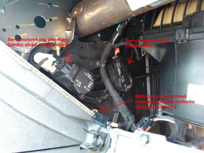

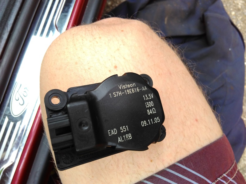

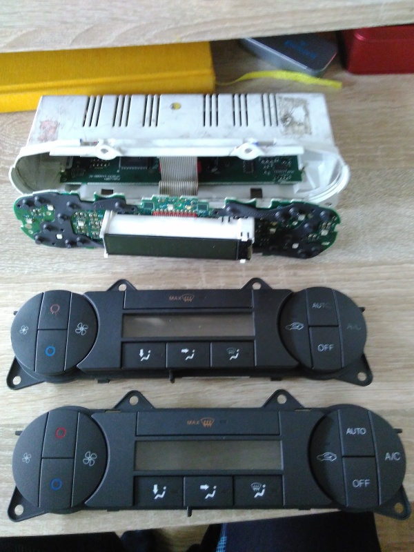

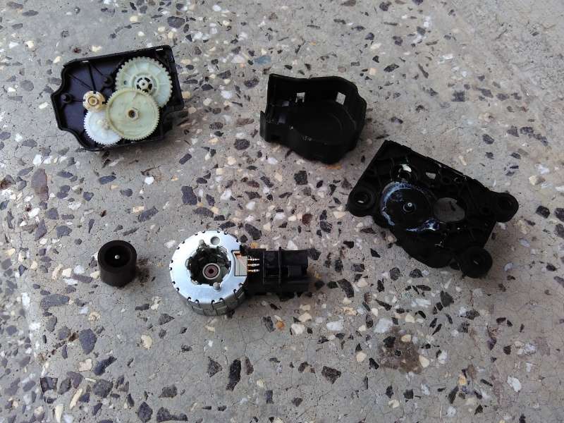

Takže jsem se pustil do opravy topení... Jak se dostat k servomotorkům, co ovládají klapky, je celkem snadné, stačí vycvaknout kastlík a jste tam... Uvidíte tři motorky, horní dva ovládají směr proudění vzduchu (nohy, čelní, sklo) a spodní servomotorek ovládá teplotu vzduchu... Právě na tomto jsem jsem hledal závadu, takže jsem ho demontoval, rozebral, namazal převody, okem zkontroloval, zdál se být vpořádku, takže jsem ho opět smontoval, stále šel blbě, jakoby v něm pouze škubalo, ale plynule otáčet se nechtěl... Zkusil jsem na něj připojit konektor z jiného servomotorku a najednou šel bezchybně... Na jeho původní konektor jsem zkusil připojit jiný servomotorek a taky docházelo pouze k záškubům.. Takže problém nalezen, je to buď přerušený vodič, nejspíš u konektoru, (v konektoru je celkem 5 vodičů), nebo je špatný panel climatroniku, který posílá na konektor servomotorku teploty vzduchu špatný impulsy, kdy dochází pouze k záškubům, namísto plynulého pohybu otáčení klapky.. Takže teď babo raď, můžu zkusit rozebrat panel, mrknout se zezadu na climatronik, kde uvidím nejspíš prd, nebo zkusím objednat starší panel z vrakáče, cena se pohybuje od 800Kč do 2000Kč... A doufat, ve funkčnost, jinak to bude v kabeláži... Přikládám nějaké foto, snad to bude někomu užitečné...
Rozebraný servomotorek teploty vzduchu

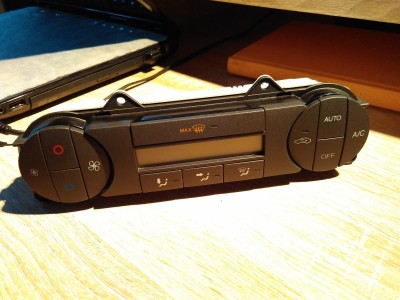

Dráty k servomotorku by měly jít přímo z modulu EATC (climatronic), tak je zkus propípnout, jinak bude pravděpodobně problém přímo v tom modulu... Možná ho rozebrat a podívat se, jestli není studený spoj na desce, kde je připájený konektor.

Okej, zejtra vyndám panel, jestli jsou ty dráty napřímo, tak je propípnu, tak alespoň vyloučím zlomenej drát... A zkusím rozebrat panel climatroniku a dyžtak sehnat novej, no..:-/ Ach jo, konečně bych to auto chtěl mít v cajku, abych se jen vozil a neřešil furt nějaký kraviny...

Jo, přesně takhle se mi to chovalo. Pomohla výměna panelu. Ten starý jsem proměřil, propájel stuďáky, ale nepomohlo to. Nejspíš odešel některý driver k motorku. Možná by šlo udělat ze dvou špatných panelů jeden dobrý, ale těžko říct.

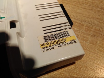

Taky jsi bral panel z vrakáče? Bojím se toho, aby ten taky fungoval, nebo aby mi neodešel po brzkém čase..:-) Neví někdo náhodou číslo dílu u Fordu? Předpokládám, že to bude za ranec, kolem 5000Kč, což :-)

číslo dílu: 1365749
cena: 11691,- bez DPH
lepší bude asi ten vrakáč :wink:

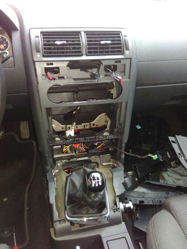

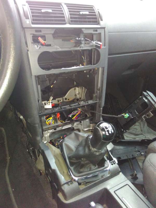

Takže pánové... Teď jsem s kámošem demontoval ten panel a byl co celkem porod, myslel jsem, že to půjde lehce vycvaknout ven, ale nakonec jsem musel vyndat napůl celej středovej panel, aby jsem se dostal k čtyřem šroubkům, co jsou zevnitř na klimatroniku... Auto mám napůl rozebraný, panel odpojený... Na Ebay je pod číslem dílu :3S7T18C612AJ celá kopa nabídek, vše od 850Kč do 5000Kč, na Aukru je taky něco, takže zítra zkusím vrakáč ve Zlivi a uvidím, co za to bude tejpek chtít... Jinak teda cena nového dílu pecka:-/ By mě zajímalo, tohle je častá závada Mondeí MK3???

Takže dokonáno jest... Na vrákáči mi prodal borec panel za 720Kč, ale byl takovej dost použitej, takže jsem měnil jeho plastovej předek za můj... Odzkoušel jsem to, fungoval, smontoval jsem a jsem nejvíc happy..:-) Tak snad teď auto bude zase jezdit chvíli bez problémů, k dnešku všecko 100% funkční.. ;-)
