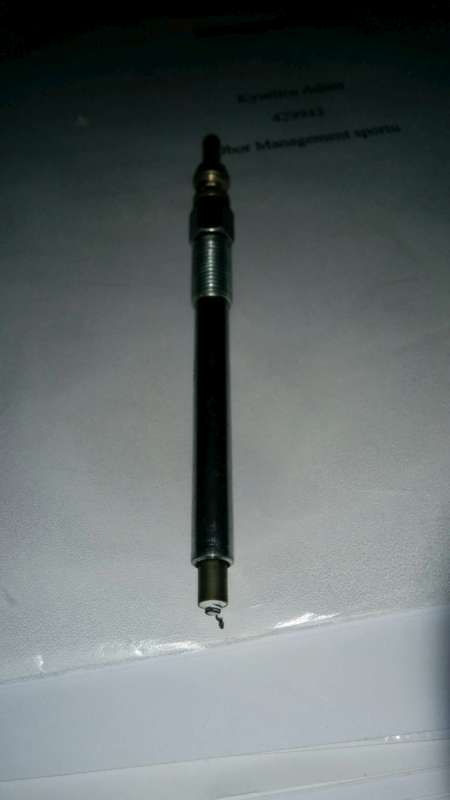

Tak se mi samozrejme zadarilo a svicka je ukroucena - ta posledni - az u rozvodu. Ostatni sly dobre. No radost prevelika. Ale sel jsem s tim do toho, ze se to s nejakou vyssi pravdepodobnosti stane.
Sla spatne otacet - vrzalo to. To byl signal, ze je zatuhla. vydrzela vrzat dlouho, ale pak se najednou ukroutila a sla uz lehce vytocit.
K te posledni se da dostat "bez problemu", kdyz se sunda ta trubka od sani k egr. nic vic neni treba davat dolu.
Edit: Foki ted muze rikat: Ja jsem ti to rikal. A bude to pravda.

Byla zřejmě delší dobu nefunkční a špička svíčky byla nabalená karbonem.
Horší bude tu špičku dostat ven. Jeden rizikovej způsob je to natočit a doufat, že vystřelí a nepoškodí nic okolo.... Jinak asi hlava dolů....
Protlačit ji do válce a vypudit výfukem bych nezkoušel......

Do garaze zpet jsem najel... Naskocilo to v pohode. Ale bohuzel spicka nevystrelila. Uvidime co zitra po ceste do servisu.
Prostouchat ji dovnitr by sice slo, ale musel bych menit ventily, turbo a katalyzator by byl deravej. To nestoji za to...

Takže story pokračuje. Servis říkal, že je jednodušší vydělat celý motor.pak svíčku vyjiskri u soustruznika.
Rozvodak má polovičku za sebou, tak doporučuje vyměnit, což asi nechám udělat.
Aspoň že se tu ostatní dozví co je čeká když se do toho pustí.
Ještě jim v servisu řeknu ať zkontrolují silentbloky motoru.
Dotaz: je při vydelanem motoru možnost zkontrolovat stav spojky? Díky

Osobně si teda myslím, že je lepší sundat hlavu. Stejně jim při vyjiskřování spadne ten zbytek žhaváku do válce, takže hlava dolů půjde tak jako tak :nixw:

da se vyndat bez sundani hlavy ale chce to koule :mrgreen:

Servisak není až tak zlatokop jak bývají jiní z mých zkušeností. Asi chce jít na jistotu než mě oškubat. Nebo nemá koule :-D
Rh: on to chce rozdělat a pak teprv nechat vyjiskrit.
Ke startování: podtlak ve valci asi trochu vzniká, ale oproti pretlaku je to nic a stejně to nevylitlo :-( trochu jsem se ale bál :-)

Ale i tak nechápu, proč chce vydělávat celej motor, svíčky jsou našroubovaý v hlavě :nixw:

Abych pravdu řekl tak taky ne vlastně. Říkal že je to rychlejší... Zeptám se se ho.
