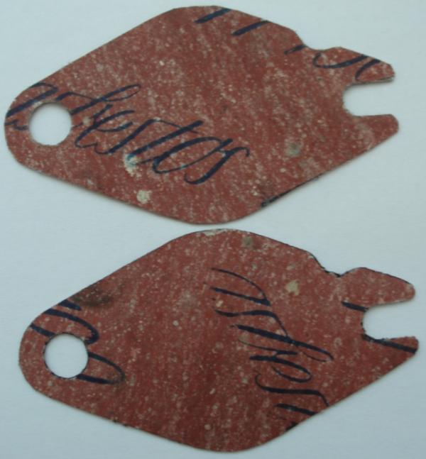

Ja som ešte medzi príruby a záslepku vložil tesnenia s klingeritu hrúbka
0,5 mm. viď obrázok
0,5 mm. viď obrázok
- Přílohy
- (40.83 KiB) Staženo 835 x

EGR ventil mám zaslepený podle uvedeného nákresu. Nejhorší bylo z nerezu "dostat" požadovaný tvar záslepky. Pak už to šlo - odmotnovali jsme hadici, která vede k ventilu nad motorem zleva (povolením 2 sponek) a pak povolili 2 šrouby připevňující trubku (ohýbatelnou) zespoda k EGR ventilu. Záslepku jsme potřeli speciálním vysokoteplotním tmelem Loctite (používá se na zatěsnení hlav motorů a taky přírub výfuků) a pak už jen dotáhli šrouby a nasadili zpět onu hadici.
Velice jsem ocenil Pelenovu radu přidělat si klíč motouzem k ruce, protože to bych musel mít zásobu klíčů, abych to nakonec odšrouboval bez padání do motoru
Na hodnocení je brzy, neujel jsem se záslepkou ani 2 kilometry, ale prvotní jev - nedýmí!!! V pondělí jdu měnit olej, tak uvidím, jak se to projeví na oleji...
