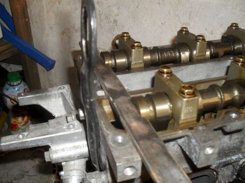

Měl bych dotaz.Ty zářezy na vačkách jsou i u novějších modelů?
Je Ford Focus ST MK4 Performance 2019,2,3 EB,206Kw (Revo Stage1),performance blue. Byl Ford Focus Titanium 2008, 1.6L Duratec 16V PFI (100PS) Sigma, Šedá Sea Grey. Galerie - Můj šedivák
Příspěvky: 13656
Re: Rozvody 1.6 16V
Příspěvek od miki21 » 17.03.2013 23:35
Máš na mysli na to pravítko?
Nejspíš jo, ale jistě to nevím. Někdo znalý jistě doplní....nebo sundej ventil víko a uvidíš :cooler:
