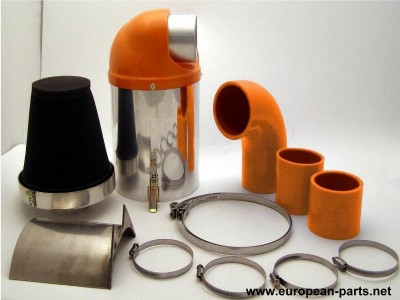

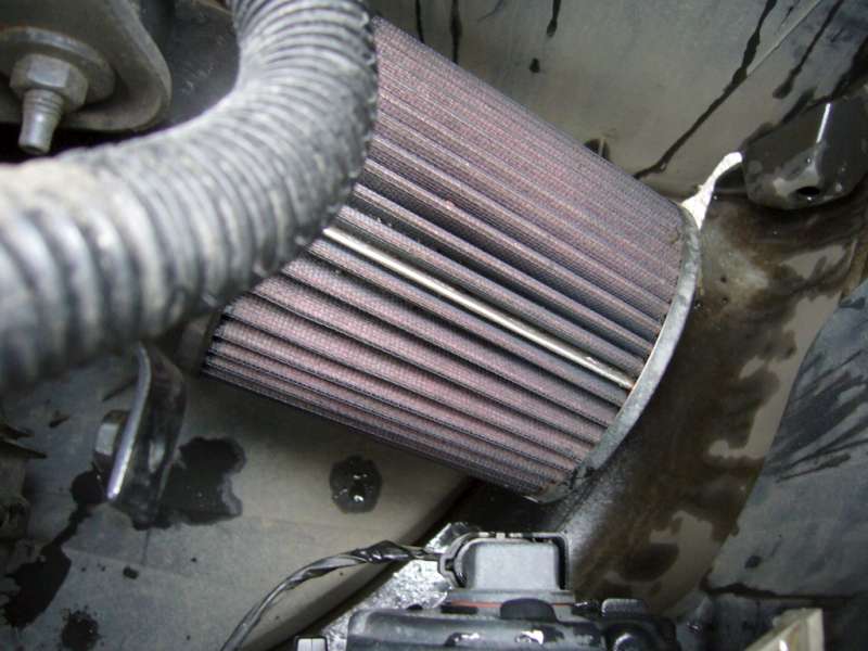

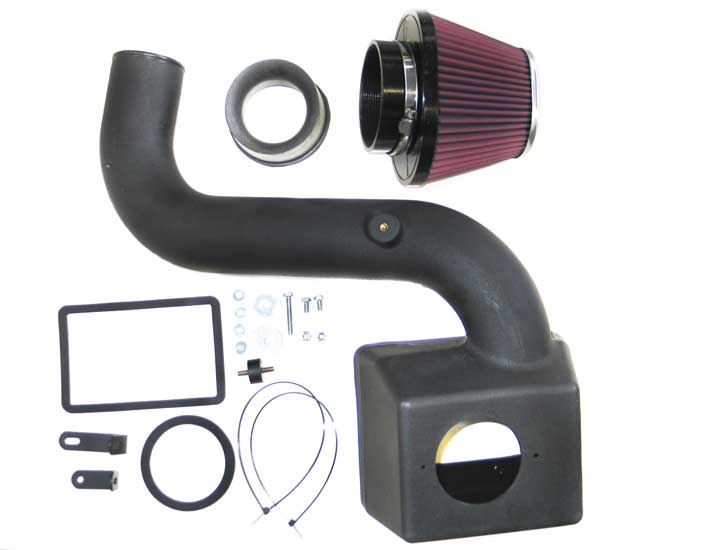

Ad rozdíly: Na trhu jsou zhruba tři typy sání pro ST:
1) K&N 57i GenII - nahrazuje část sání před MAFem, má plastové trubky, bavlněný hříbek volně v prostoru, jako jediný ponechává ECU v sacím traktu, trochu zvyšuje slyšitelnost projevu standardního DV, zjednodušuje výměnu olej. filtru
2) C:R/GGR/Wolf/raidhp/... - nahrazuje část sání mezi šnorchlem a MAFem, má silikonové trubky, bavlněný/pěnový hříbek schovaný v kovovém válci, ECU jde na náhradní místo za LP světlem, při výměně olej. filtru je nutná jeho částečná demontáž
3 DS - nahrazuje sání až k turbu, má kovové/silikonové trubky s cca. o 1,5cm větším průměrem, bavlněný hříbek volně v prostoru, ECU => náhradní místo za LP světlem, zjednodušuje výměnu olej. filtru, ruší většinu 90st. ohybů na sacím traktu, výrazně zvyšuje slyšitelnost standardního DV :twisted:
Ad voda/špinění: Jestli máš na mysli možnost "utopení" motoru, musel bys projet vodou, která má hloubku dosahující minimálně do úrovně předních mlhovek (tou dobou už ti ale asi voda poteče i dveřma do interiéru :mrgreen: ). Špinění nejsem schopen posoudit - mám ho tam moc krátce. Ale (podle podmínek) je čištění doporučováno po 20-30kkm (já ho chci dělat 2x ročně bez ohledu na kilometry). Nemyslím, že se bude nějak extrémně špinit oproti běžnému filtru v airboxu - je docela dobře krytý (foto není moje):

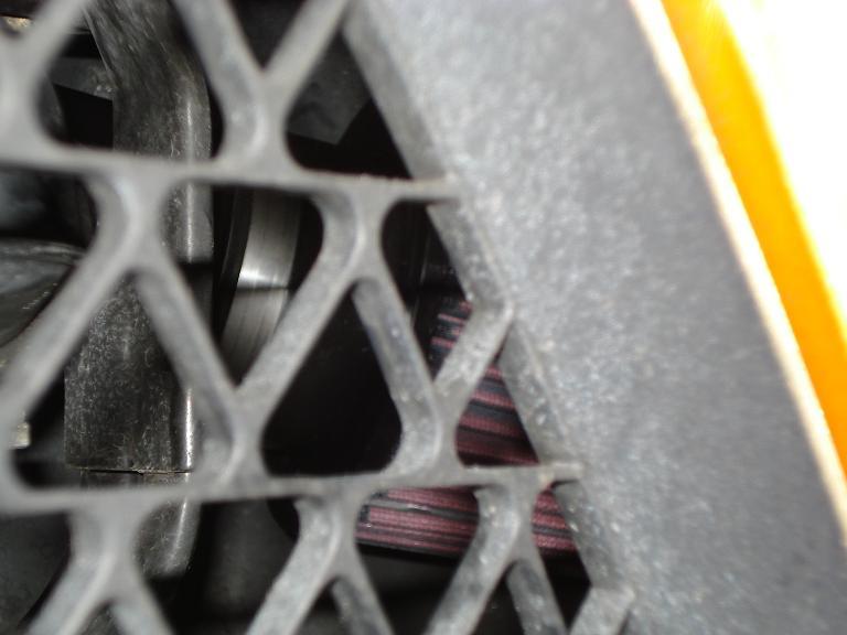

Malý update ohledně špinění filtru u DS sání: takhle vypadá filtr po 8.000km (včetně jednoho dne na okruhu a jednoho měření výkonu na brzdě) - je naprosto v pohodě 8) :
