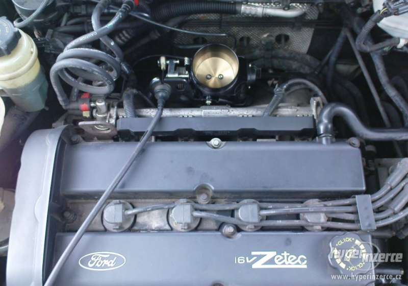

Re: Škrtící klapka
65mm. a mám klid.http://www.pumaspeed.co.uk/product-Focu ... .jsp&pic=2
