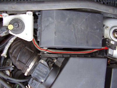

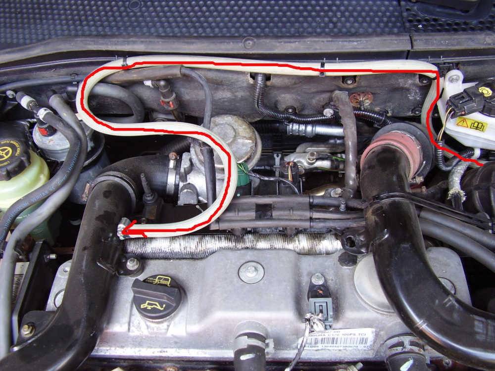

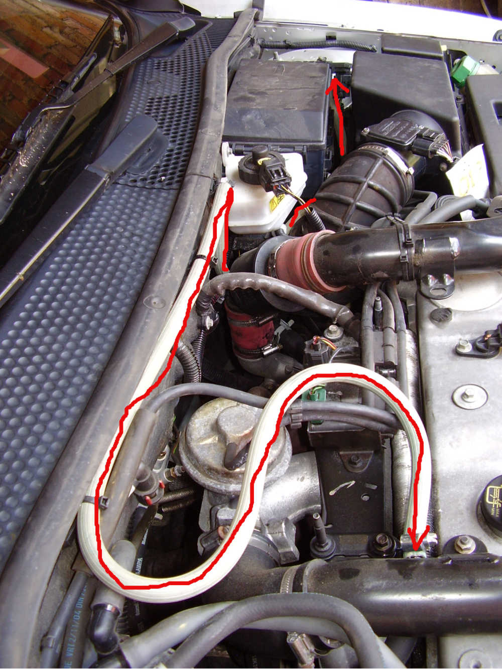

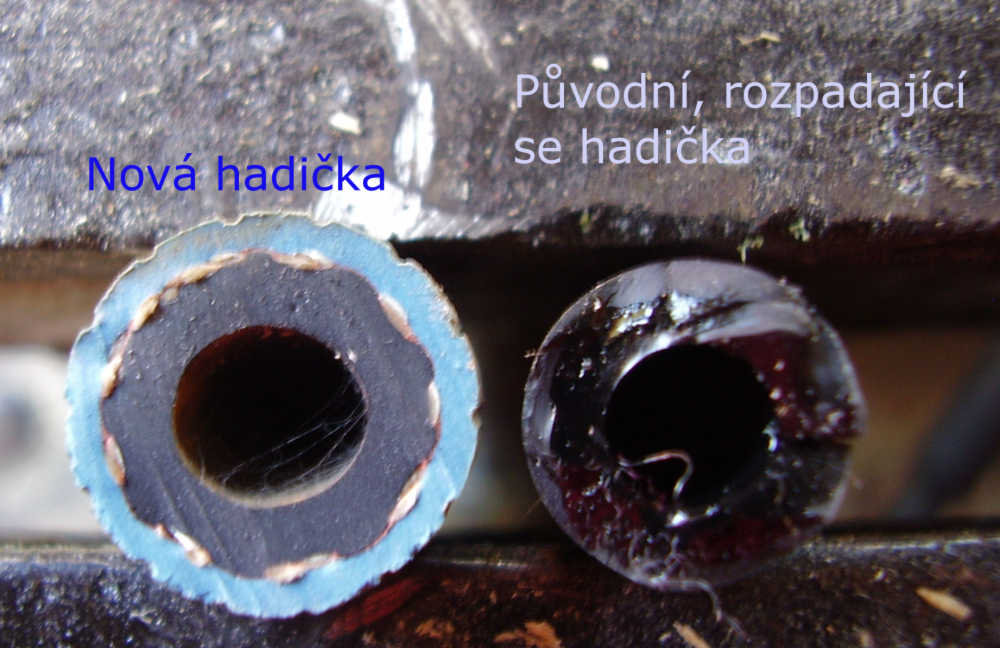

Jak už jsem psal na začátku, taky se mi to stávalo. Byla to hadička od trubky turba k čidlu (viz. obrázky), taky mi zezačátku turbo šlo, ale dost "nemastně a neslaně" až už nešlo vůbec - důvod: ta hadička se začala trhat a se zvětšující trhlinou šel výkon dolů. Tak šla z auta ven a je tam nová (ta původní je taková vachrlatá tak sem tam dal tlakovou-opletenou) :wink:
Nová hadička
Nová hadička
Srovnání hadiček
Srovnání hadiček
