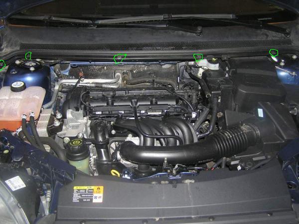

ybuba:Zpět k tomu krytu - je to teda dobré něčím přilepit, nebo co s tím Díky za tipy
Ten kryt není k oknu ničím přilepený, je tam tak nějak "volně". Jediné co ho drží jsou svorky (na obrázku vyznačeny zeleně). Takže si s tím nedělej vůbec hlavu.

ybuba
Příspěvky: 560
Registrován: 31.01.2009 00:39
Re: dolní plastový lem čelního skla FoFo II
Příspěvek od ybuba » 16.04.2009 23:42
To je mi zcela jasné, jenom mne štve, že se za tím odchlíplým koncem drží binec, proto bych to nejraději nějak "přichytil" ke sklu, ale nevím jak (čím) ... :idea:

Forfoc píše:
pozor , na okne je plastova drazka tvaru UC ktera je ceckem nastrcena na okne a do ucka jde vystupek ktery je na tom plastu , ale casto se stava ze ta drazka z okna sjede a pak to netesni .
